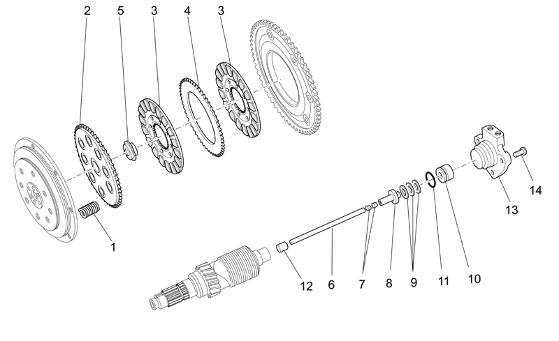

Histoire d'être un peu plus précis, voici la planche correspondant aux pièces dont il est question...
Pour retirer la pièce 10 (cylindre de poussée) on a utilisé l'aimant. Quelques éléments de la pièce 9 (palier de poussée / roulement + rondelles) ont suivi.
Les pièces 8 (corps intérieur), 7 (joints coniques) et 6 (tige de poussée) ont été sortis sans effort avec une pince à bec fin.
À mon grand étonnement, la mise en place des pièces neuves s'est faite très facilement (contrairement au remontage du récepteur et de sa vis pile-poil à la hauteur de l'axe du bras oscillant).

La pièce 9 était vraiment dans un sale état; la cage ne maintenait plus les roulements en place.
