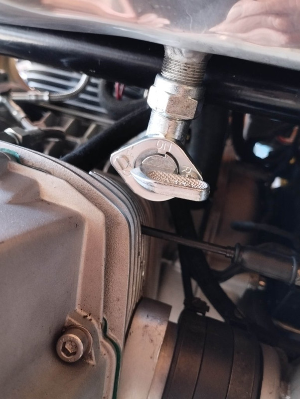

Un nouvelle transformation bien pratique...
Je ne sais pas vous mais de mon côté que ce soit sur la 850 ou sur la 1000, les robinets d'essence et leur durite passent très près des cylindres et croisent de très (trop) prêt les câbles de gaz.
En fouillant chez Stein Dinse, j'ai trouvé une solution bien pratique et pas chère : des robinets avec une sortie horizontale à l'arrière et non plus verticale en dessous et ça change tout ...
Chaque robinet quasi identique à la monte d'origine en aspect vaut moins de 13€ et se monte directement sur nos préférées !
https://www.stein-dinse.com/fr/petcock- ... 31151.html
https://www.stein-dinse.com/fr/petcock- ... 32497.html
Avant (sur la 850) :
Après (sur la 1000) :
Messages : 5801
il fut un temps où certains robinets sortaient ni dessous, ni derrière, mais latéralement, et donc D et G différents pour les anciennes guzz'
Ylsen
Messages : 217
Localisation : Biscarrosse
Message par Ylsen »
Là aussi, pour avoir des positions du levier de sélection off/on/res identiques de chaque côté, il y a un robinet gauche et un droit ...
