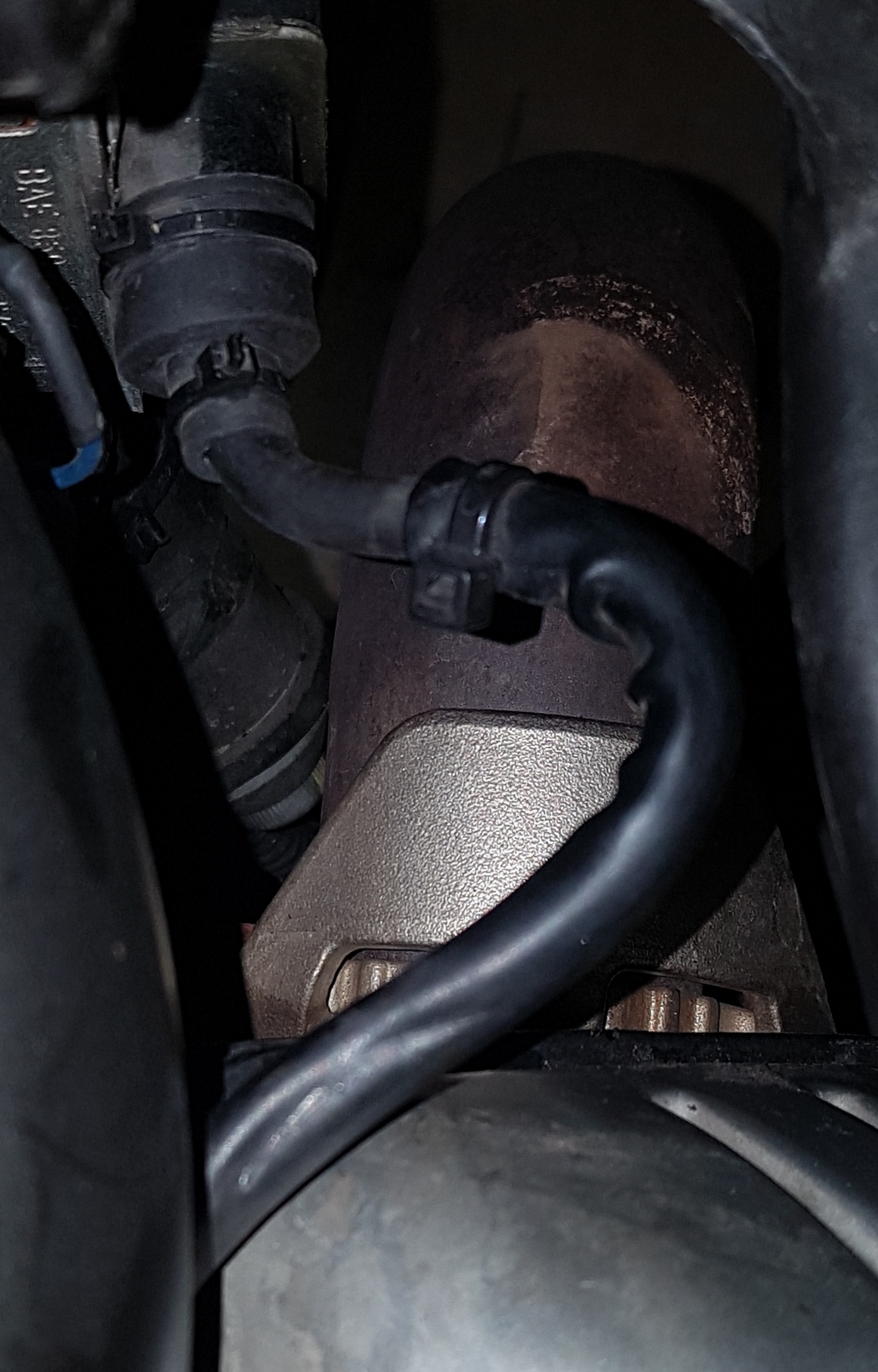

Bonjour à tous,
Après vérif, je n'ai pas vu d'étincelles parasites autour du câble.
La bougie est parfaite, juste l'écartement des électrodes peut-être un peu fort, la cale de 0.7 passait très à l'aise, j'ai réduit un peu.
Ce qui m'a plus surpris c'est la tronche des câbles, avec de petits colliers Rilsan par-ci par-là et, on dirait, un pétassage à la gaine thermo à la jonction cable/antiparasite :
https://www.cjoint.com/doc/24_10/NJBkzv ... orge-2.jpg
https://www.cjoint.com/doc/24_10/NJBkDa ... -norge.jpg
C'est le montage d'origine ou il y a eu de la bidouille sauvage ?
PS: 130 € le câble de bougie ??? ils sont en fil d'or tressé à la main par de jeunes vierge à la pleine lune ?
Messages : 3691
Re: Electrique : Ratatouille
A la vue des photos, les antiparasites (avec cables) ont bien vécu !
Commence par les changer, ça devrait solutionner tes problèmes.

Je plussoie la réponse de Pascal.
Je suis également étonné pas ton coude de sortie d'échappement, mais c'est un autre sujet.
Messages : 14845
Bien vu, ça a été bidouillé, à changer .

Marc959
Messages : 3640
Message par Marc959 »
Il y a comme une étrange croûte dessus.
Messages : 3691
En effet, on dirait comme une croûte !
Soit quelque chose a fondu dessus,
Soit c'est une moto qui a été nettoyé les 36 de chaque mois.

Marc959 a écrit : 28 oct. 2024, 22:37 Il y a comme une étrange croûte dessus.
J'aurais tendance à appeler ça de la rouille ?
J'irai gratouiller pour voir...
Messages : 3691
Lofanauty a écrit : 30 oct. 2024, 17:51
Les coudes sont en acier inoxydable, je dirai plutot de la crasse brulée séchée avec le temps
