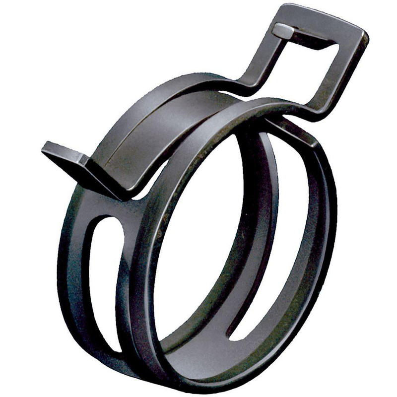

Calif34 a écrit : 07 juil. 2024, 19:46 Bon j'ai commencé le boulot, quelle merde ces colliers :(
sans l'outil c'est galère
avec l'outil, dans un sens il ouvre, dans l'autre il le ferme. c'est super bien foutu
moi j'ai acheté cette pince : https://www.amazon.fr/dp/B07CNRRLXR?psc ... ct_details
Les colliers qui serraient mes durites étaient de type "à ressort" avec les prises pour le ressort derrière la durite, coté intérieur moteur ...
J'ai donc passé une pince téléphone courbée derrière la durite, serré les 2 extrémités du collier pour l'ouvrir tout en tirant pour le dégager.. :wink:

tiens.. différents colliers suivant les années ?
je ne connais pas la pince téléphone.
merci de l'info

luc_v50II a écrit : 25 juil. 2024, 07:38 tiens.. différents colliers suivant les années ?
merci de l'info
Version 850 spécial de 2021. Pince téléphone appelée aussi pince à bec long.
Pince téléphone parce que utilisée par les anciens cableurs PTT pour faire des boucles avant connecteurs sur toutes les paires de fils ds les armoires de distribution afin d'avoir un peu de marge si un fil cassait.
Cela vaut le coup d'admirer le W d'artiste ds les vieilles boites qui n'ont plus de capot. :wink:
En fait on en a tous une ds nos boites à outils mais souvent avec des becs droits
merci de l'info
Sur ma Stone 2022 j'ai les mêmes colliers que GSemaille32 mais avec le même type de pince (que j'appelle à bec coudé :D ) je n'ai pas réussi à les avoir ,
donc démontage du réservoir et des plaques de raccordement sur les culasses pour accéder aux colliers avec la pince pour colliers clic-R qui va très bien aussi sur ces colliers à ressort.
Quand on peut y accéder :mrgreen:
