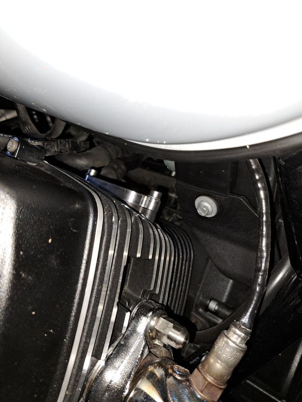

Bon j'ai commencé le boulot, quelle merde ces colliers :(
Si un jour je remonte le truc, j'utiliserai des colliers serflex.
Une question, le détrompeur a une arrête située sur le côté, pour le connecteur d'origine, c'est au centre.
J'imagine donc que le détrompeur se monte avec cette arrête en haut, inverse du connecteur d'origine, c'est ça ?

Montage terminé cet aprem.
J'ai fait un petit essai, le fonctionnement a l'air plus doux mais il faut se méfier de la 1ere impression 😀
Bon la moto est plus légère 😂

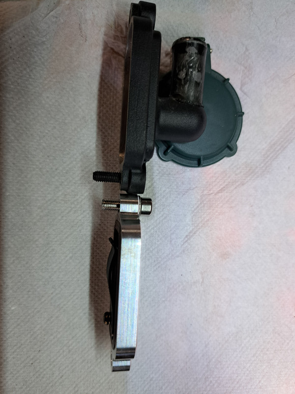

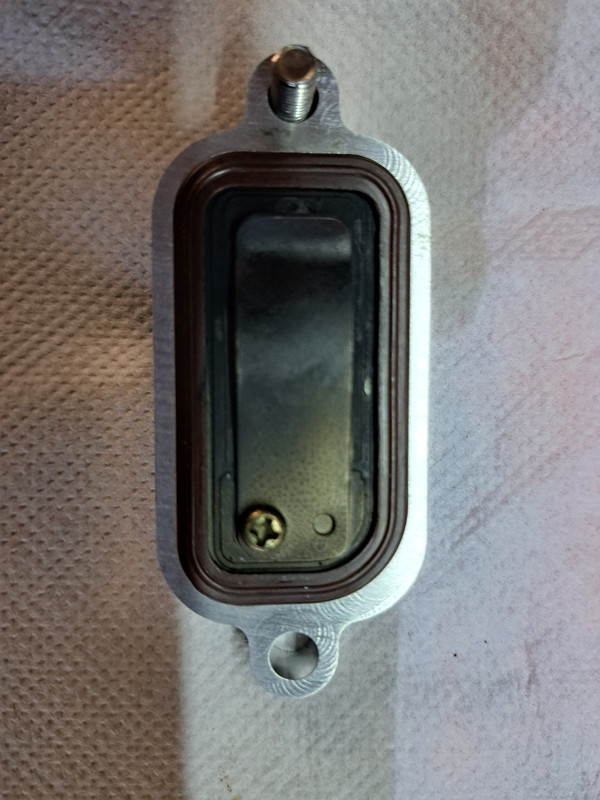

Montage en un peu moins d'1 heure aujourd'hui 8) Pas besoin de sortir le réservoir, juste le soulever au max et le caler avec un bout de chevron de 6/8. Pince téléphone courbée et si possible longue bien pratique pour sortir les 2 "serflex" sur les durites au niveau des boites à clapet. Le boitier avec les 3 durites attachées sort tout seul côté sélecteur. Le plug in n'a qu'1 sens de montage pour la mienne. Je l'ai "étanchéifié" avec du scotch à durite et attaché avec un rilsan à une durite afin qu'il ne traine pas sur les cylindres. Le doigt qui vient sur la boite à air était un peu lâche =>(scotch + serflex).
Image Montage des caches au loctite car moins de lg de vissage que sur ceux d'origine et je n'avais pas de btr plus longues :wink:
Image Attention au sens de montage. L'angle en bas à droite n'est pas identique au 3 autres
Image Côté esthétique, le top aurait été d'encastrer les têtes de vis mais pour la campagne ça va le faire 8)
