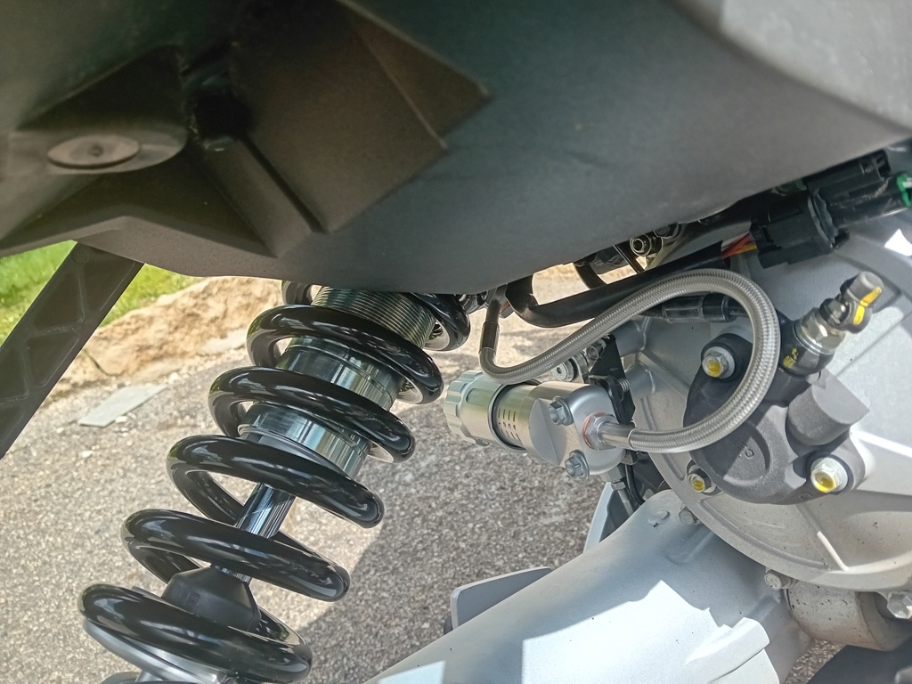

Voilà, j’ai passé la matinée chez EMC et j’en suis ressorti avec un bel amortisseur monté sur ma Stelvio.
Premières impressions uniquement basées sur mon trajet retour d’une cinquantaines de kms .
La moto absorbe les irrégularités de la route dans un confort très nettement supérieur à l’origine dont j’avais testé tous les réglages possibles,
il me reste à valider sur les routes de moyenne montagne, parfois mal revêtues, de chez nous
et à peaufiner les réglages en hydraulique lent et rapide grâce aux 2 molettes beaucoup plus accessibles que l’unique vis d’origine.
De l’avis du metteur au point de chez EMC, d’origine, ressort inadapté, trop souple au départ et beaucoup trop dur ensuite et hydraulique guère plus performante que le ressort !!!
