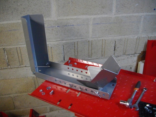

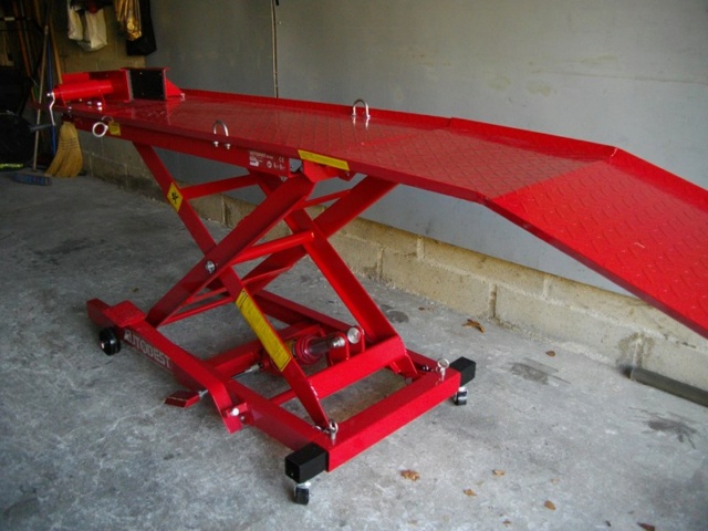

Personnellement j'ai opté pour la table élévatrice Aurobest : https://www.autobest.com/levage/1336-ta ... 02217.html ,
à laquelle j'ai substitué , pour le blocage de la roue avant (que j'estimais trop précaire et trop bas pour de grosses machines) un bloque roue avant classique ... Ça donne ça :
Bien sûr c'est plus cher et plus encombrant mais la sécurité , la qualité et le confort sont à ce prix ...
On en trouve aussi ailleurs , chez Matthys par exemple , pour un peu moins cher : https://www.matthys.net/fr/table-elevat ... cm-1225789
Et pour ceux qui n'ont pas de béquille centrale , le bloque roue avant solutionne la chose très simplement : une fois la roue avant tankée dedans ça ne bouge plus ...
Perso , j'assure avec une paire de sangles de part et d'autre du guidon mais pour vérifier l'huile , ce n'est pas nécessaire ...

Bien ta table Ludo, mais il faut avoir de la place, ce que je n'ai pas.
Comment tu fais pour faire tenir la moto sans la roue arrière, uniquement avec la béquille latérale ?
Pour moi, ce lève moto est très bien pour bricoler et au minimum démonter ses roues et ça fait 4 ans que je l'utilise sans souci pour ma 1400.
