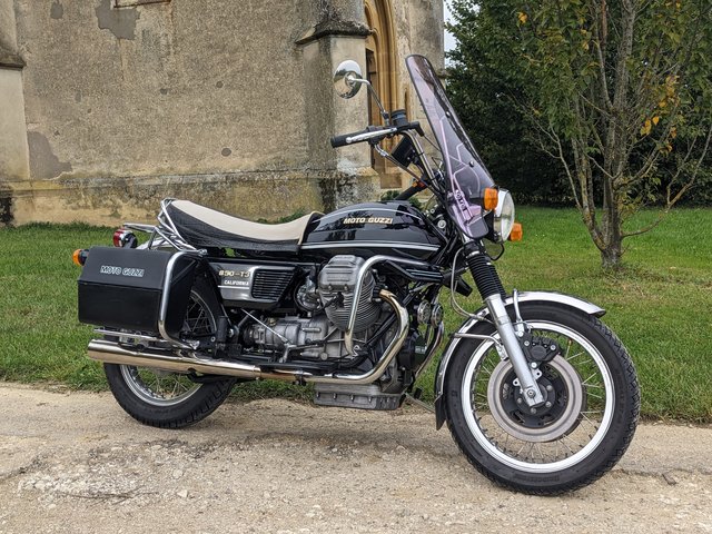

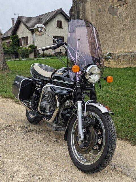

Hello, alors ça y est aujourd'hui c'était le "grand" jour !
j'ai été chercher cette "mémère" de 45 ans, année 1979 donc, 43 000 kms, dans un très bon état,
vendue et entretenue par un passionné qui m’a super bien accueilli, revue technique offerte, quelques pièces pour la future révision, et surtout pleins de bonnes infos et conseils d'un passionné de Guzzi.
merci encore à Claude à son épouse Céline pour la partie "informatique" de la vente ( ANTS ... ).
220 km pour la ramener (j'ai été la chercher en Alsace ), des petites cols, un peu d'autoroute aussi, je commence à piger comment passer correctement les vitesses,
je la trouve super maniable, le freinage intégral fonctionne très bien, du coup presque pas besoin de celui à la poignée droite !
j'en rêvais depuis pas mal de temps mais j'en avais jamais trouvé dans cet état, je vais la bichonner pour qu'elle y reste.

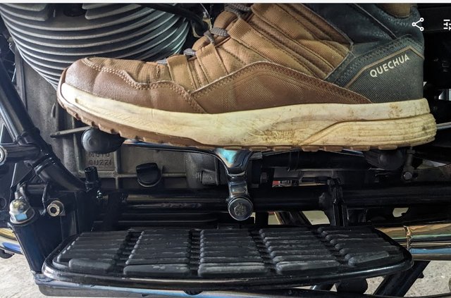

Alors une autre question, et que personne ne se moque,mais ça doit dû aux nombreuses années sur des machines plus récentes !
Autant je comprends et valide la partie arrière du sélecteur de vitesse pour monter les rapports, mais alors la partie avant, ok pour passer la première ça va,
mais alors une fois qu'on roule et que le pied gauche est sur le marche-pied, comment faites-vous pour descendre un rapport, il faut lever la jambe ou alors prendre appui sur la partie arrière avec le talon ?
Ou alors je suis vraiment mal foutu (ps : je chausse du 44 ! ).

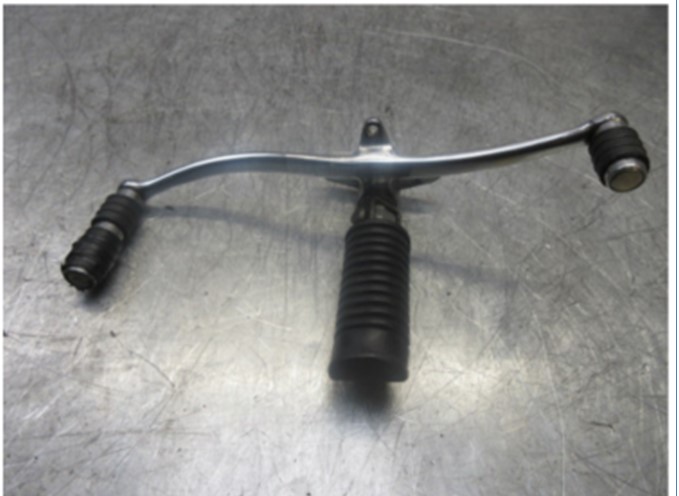

Moi je trouve qu'il aurait été pas mal de mettre un petit "cale-pied " un peu comme ça au milieu ? apparemment ça provient d'une Calif 1100 !
Qu'en pensez-vous ? Merci

C'est entre autres pour ça que j'ai revendu ma 1100 calif .
L'ergonomie délirante.
Le cale pied, ce serait pire. Très mauvaise idée.

Sur ma 1100 EV,pour descendre un rapport je lève le pied.
Le repose pied sur la photo empêcherait le pied de se poser sur le marchepied
Sur un T3, la conduite doit être tranquille ...

Alors comme il pleuvait ( pour changer ... ), j'ai un peu regarder ce système, j'ai réglé avec la biellette repère 11 la hauteur du sélecteur avant (descendu de 10 mm )
et j'ai constaté un léger jeu au niveau de l'axe du dit sélecteur (je viens de commander une bague téflon repère 16, ça limitera peut-être ce petit jeu, ça ne peut pas faire de mal ! ).
J'avais pris une chaussure et effectivement si on prends appui avec le talon sur la partie arrière on devrait arriver à descendre les rapports.
Mais enlevant la jambe quand même ... enfin ce que je recherche c'est un passage correct des vitesses en toutes circonstances.
Imagehostpincs
Bon il faut juste attendre que la météo soit ok, ça devrait être bon pour la fin de semaine ... à suivre donc !

Il ne faut pas rouler avec le pied sur le sélecteur double branche, sinon tu peux user prématurément les fourchettes de sélection qui risquent de se trouver en permanence en appui.
Tu as une moto ancienne, il faut la prendre comme elle est, avec ses qualités et ses défauts ... il te faudra d'habituer à lever le pied du marche-pieds pour passer les vitesses. :lol:
Et quoi que tu fasses, une boite Guzzi ne sera jamais une boite rapide ni précise mais avec l'habitude on ne tombe plus sur les faux point morts.

Pour avoir pratiqué le double branche en HD ?
Avec mon 45 fillette, en posant le talon entre les deux branches, je pouvais rentrer les rapports avec la pointe de la botte, comme les monter avec le talon en posant la pointe sur la plate-forme.
La configuration de la Calif semble identique.?
Il suffit de régler les branches en conséquence.

en fait, un "double branche" se commande soit pointe/talon en appui pour les 2 (descendre/monter dans l'ordre)
soit talon en appui simple pour monter descendre ...
