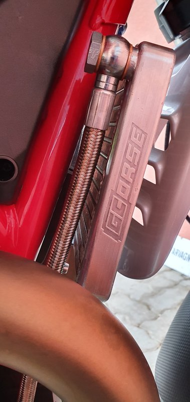

J'ai fait monter un radiateur à huile Guareschi , très bon matériel et efficace

Ca passe juste au garde boue.
Quel est l'ensemble des fournitures, et pour quel montant total t'en es tu tiré.
Combien faut il faut rajouter d'huile ?

Achat du radiateur plus livraison 311.58 euros , montage chf 120.- et 2,2 litres huiles.
A l'arrière du garde-boue il faut rajouter 2 entretoises d'environ 2mm
