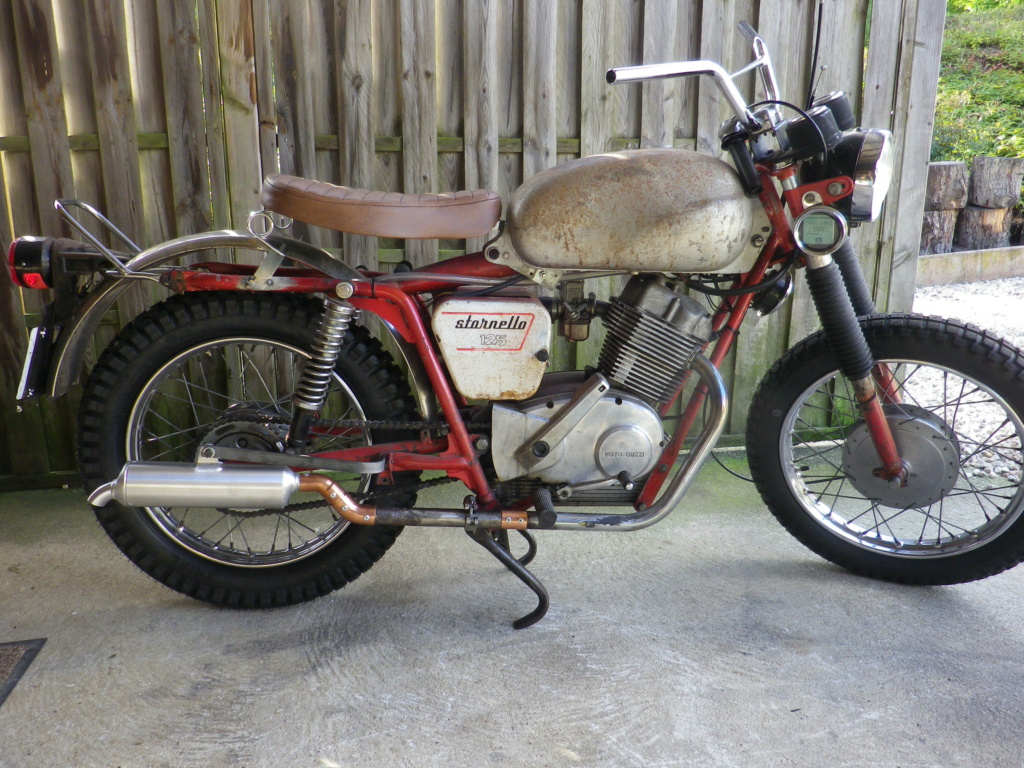

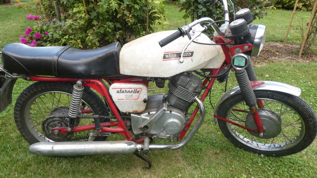

Ayez le chantier touche à sa fin , petite rétrospective ...
Le 7 aout 2021 c'est dans mon caboin ...

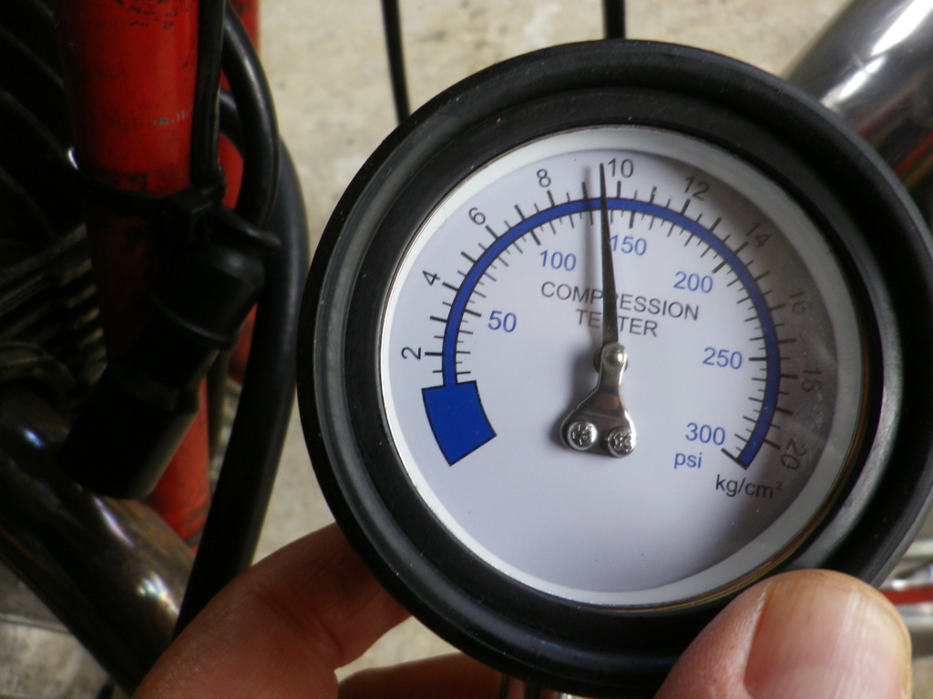

Allez petit état des lieux ....prise de compression , c'est ok , 10 , au dire du vendeur le moteur à été refait par le premier proprio ; la boite elle est toute refaite ,
J'ai les factures (1.000€ en gros) et les pièces (même le barillet) les travaux semblent avoir été fait par le Hound (bien connue) à ST Pardoux ... donc tout çà est plutôt de bonne augure !

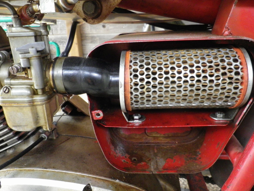

Sinon , elle pète au quart de quart , de bonne composition , vu l'état du filtre air , du carbu et des filtres essences , sinon c'est du 6v !
Pour le reste , ben , c'est dépose complète est tout à revoir , çà tombe bien puisque je la change de configuration ...

Le filtre , dans un état beurk ...

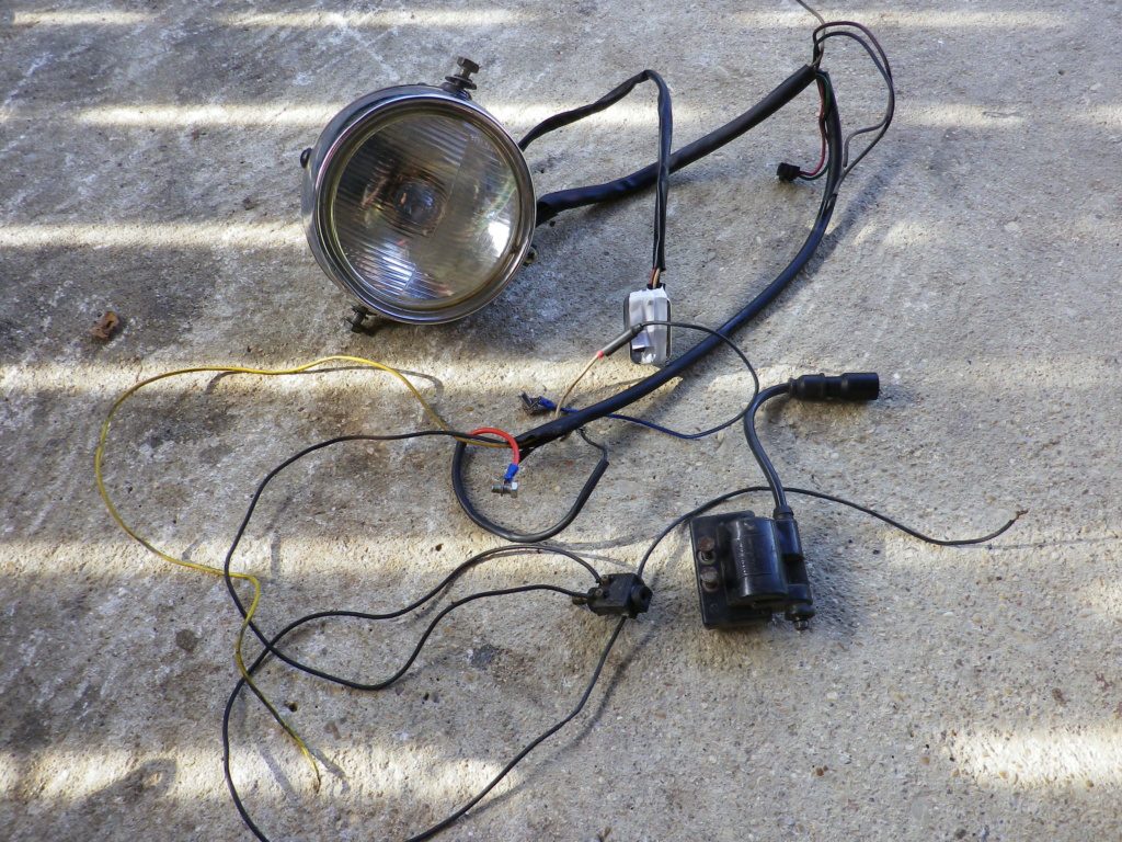

La seule chose qui manque , câble CT ...

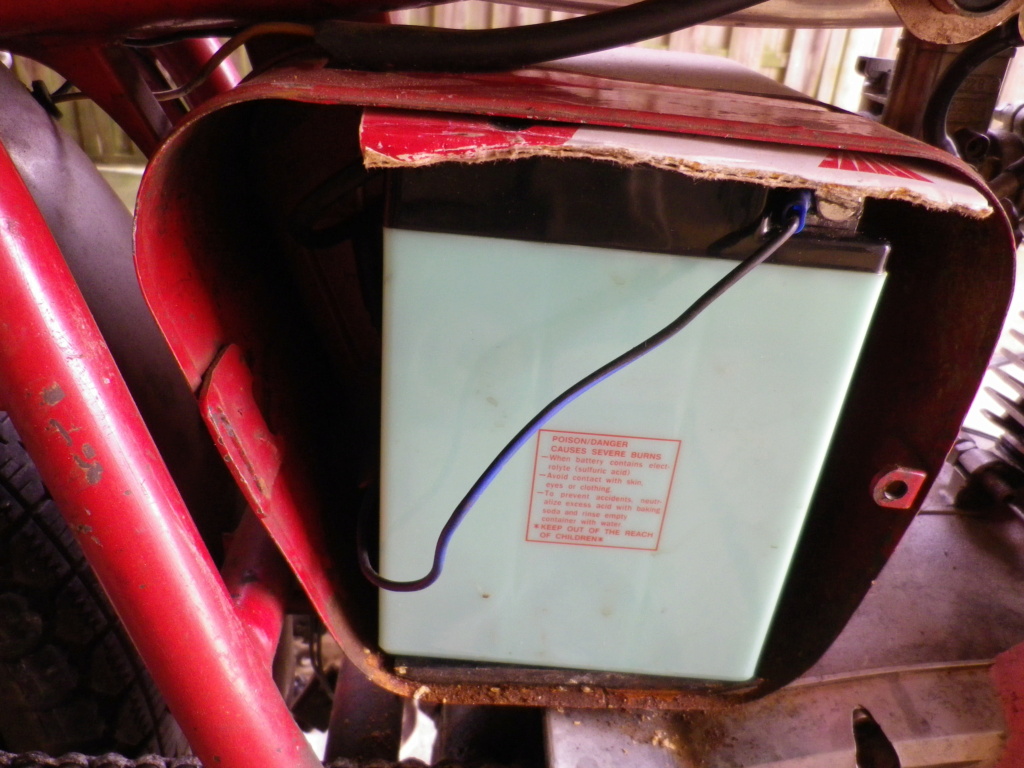

Batterie pas très vieille , le positif protégé de la tôle par un "carton " :

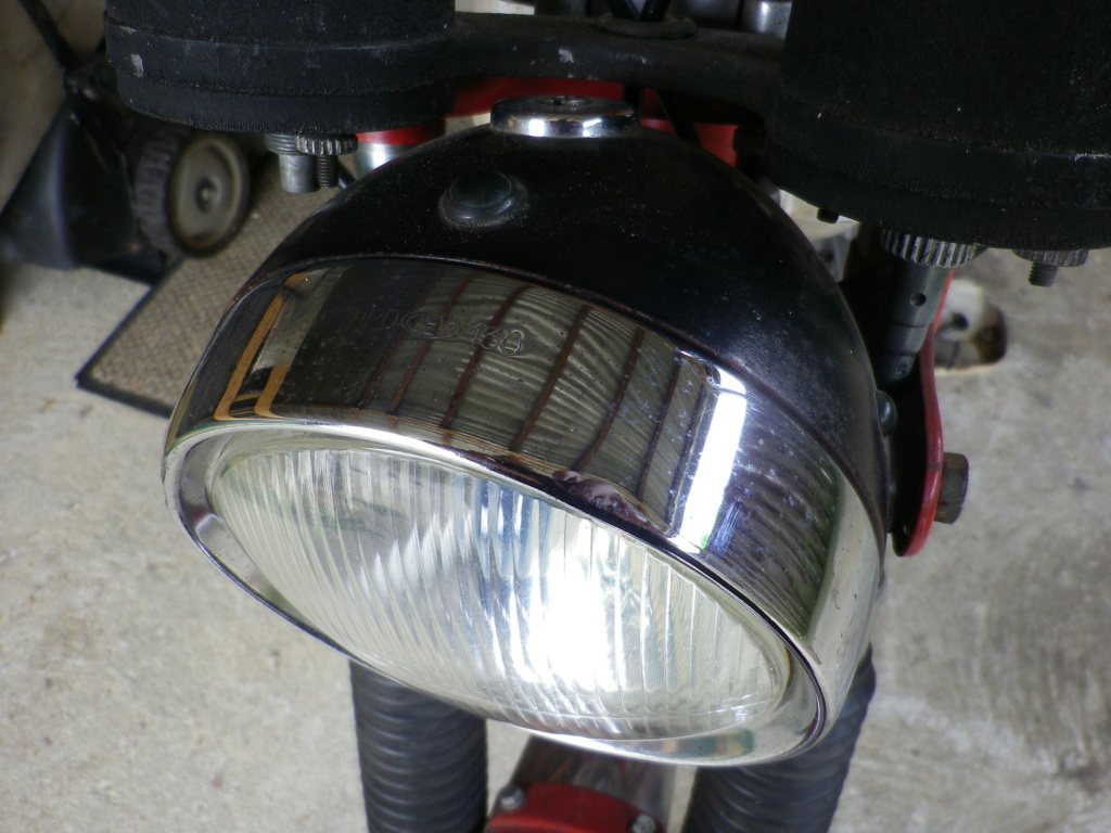

Cerclage de phare en bon état ... :
Le compteur est HS , et le CT n'a plus de câble ... :

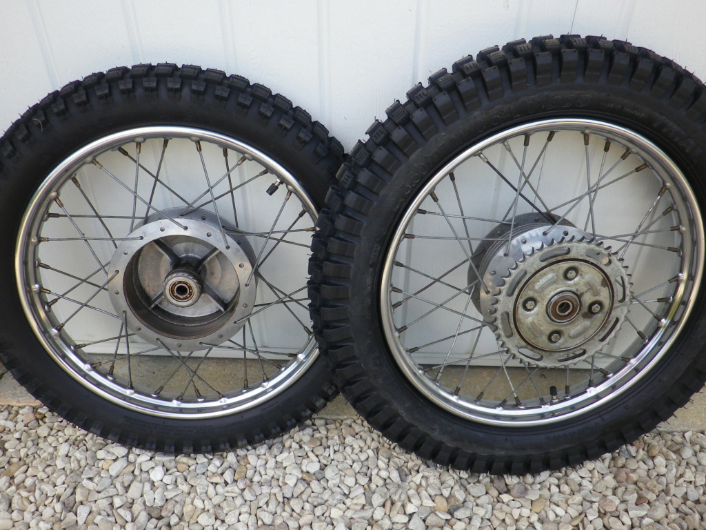

Pneus , chambres , fonds de jantes , à l'avant un 3x17 small block Kenda , à l'arr un 3.50 x 17 vrm 308 de VEE Rubber , les rayons sont pas très beaux , un peu de piquage sur les jantes ,
Mais çà ira , je veut pas la faire trop belle non plus , sinon je vais avoir des scrupules à aller dans les chemins !
Faut quand même que je change la couronne et les roulements ...

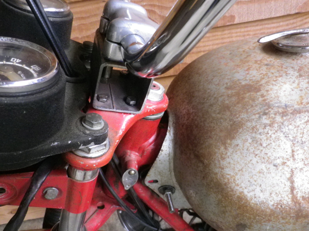

Pour le guidon , je voulais un très haut , mais il sont trop large , du coup faut rehausser , quand j'ai vu le prix des rehausses de pontet ...
Suis tombé de ma chaise ( 80€ ) , alors un tube carré de 50 x 50 , c'est p'tét pas joli joli , mais une fois peint , pi c'est une mob pour servir pas pour faire le paon ...
Voilà , plus qu'a avoir le pot pour faire la modif , puis dépose de tout ... comme dab !

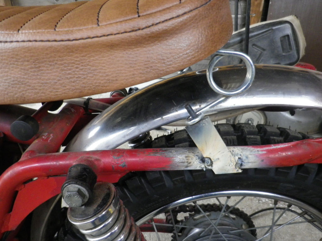

Travail du we ... la selle adaptable , mais faut quand même souder deux trois bricoles , et comme je ne veut rien percer ou couper pour remettre en configuration origine si il le faut un jour.
Donc du fer plat et des bonne vis acier d'antan pour faire les deux supports arrière ...

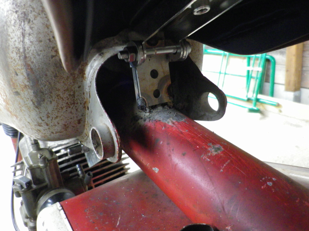

Pour l'avant , un fer plat de 50 soudé sur le tube du cadre et le bras articulé de la selle soudé dessus (coulissant démontable) :
Évidement c'est juste des gros pointages , je ferait des vrais bonne soudure une fois le cadre à nu , j'ai validé l'assise c'est bon , bonne hauteur et ce type de ressort est assez souple sans trop .

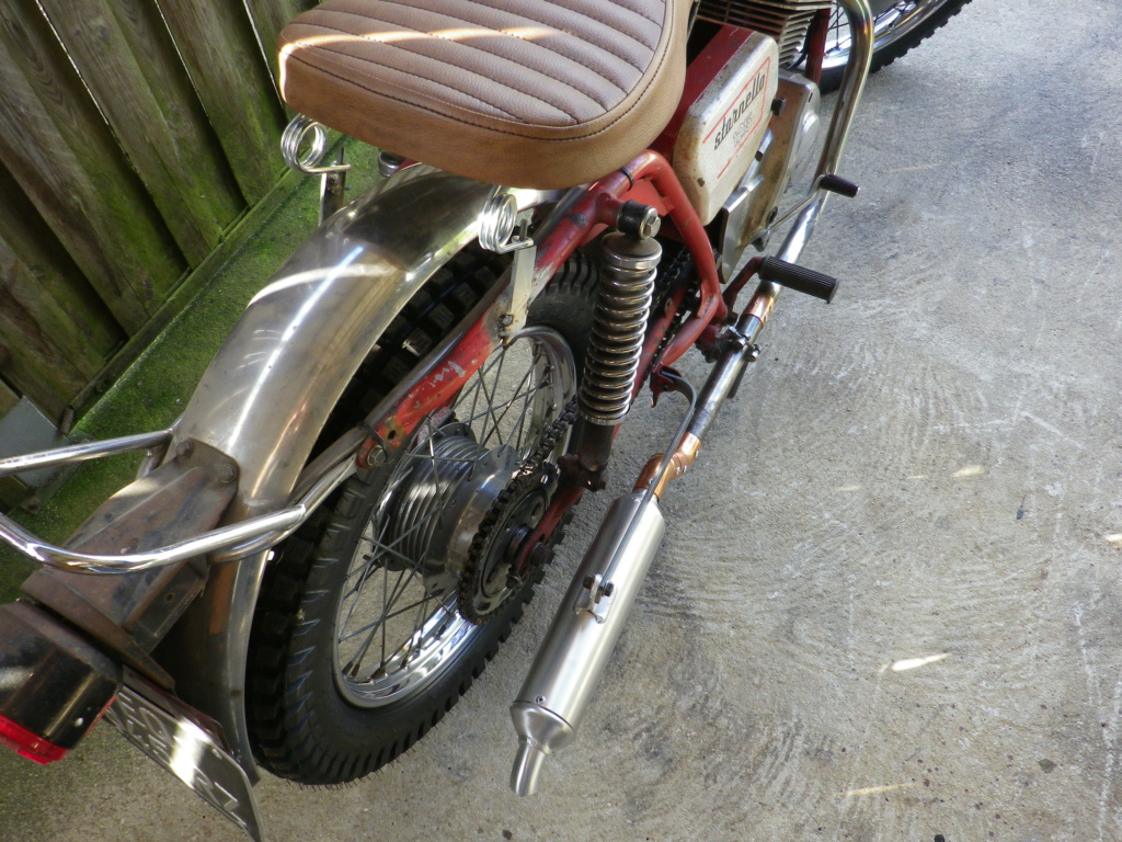

Reçu le pot Gianelli , pose , fabrication patte , raccords cuivre , syntofer pour étancher au max , rivet pop de 5mm ...
Voilà pour uniformiser tout çà je vais y mettre de la bande thermique grise , j'aime pas çà , mais comme j'ai pas trouvé de raccords chrome , et pour faire une ligne complète inox , c'est la peau du derche ....
J'ai plus qu'a faire des gabarits cartons pour le positionnement des supports des futurs valoches , puis dépose de tout l'bazar pour la grosse révise !

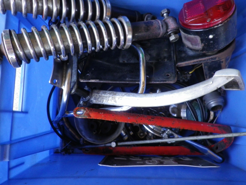

Voilà , le Stornello est dans les caisses !

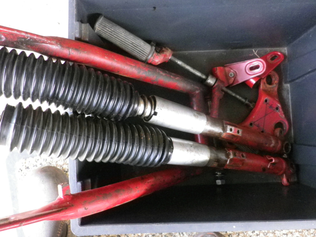

Et deux caisses de pièces à nettoyer , décaper , réviser ....

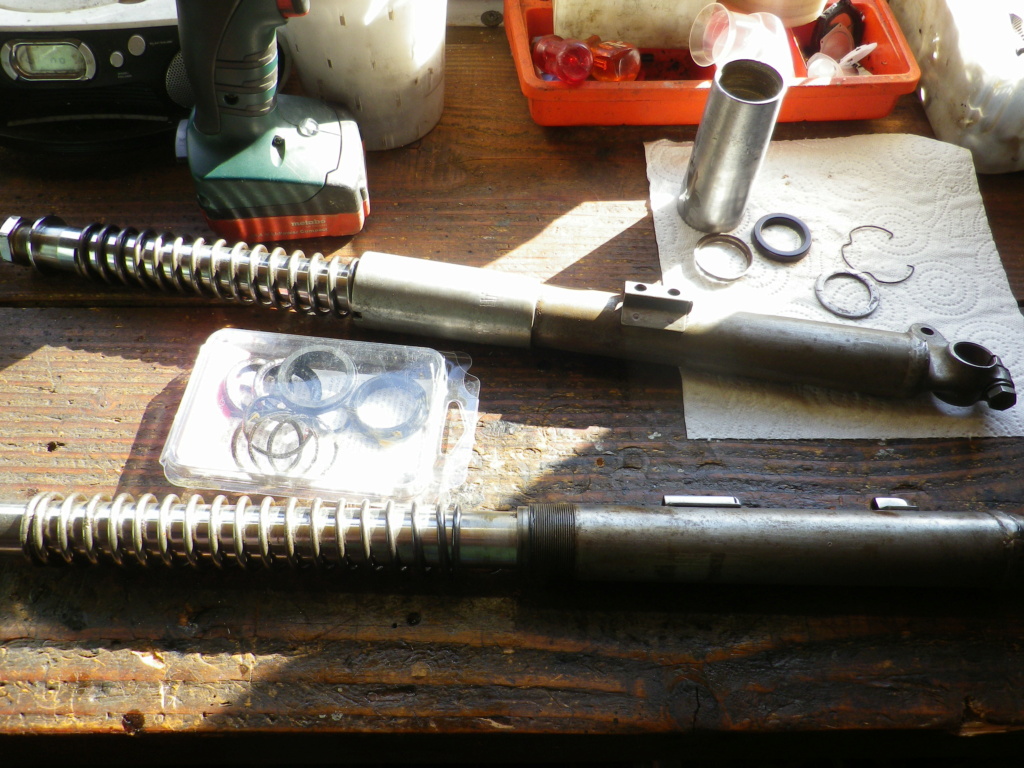

Révision des fourches , j'attends deux spi de 123R , car ceux du kit sont pas les bons !

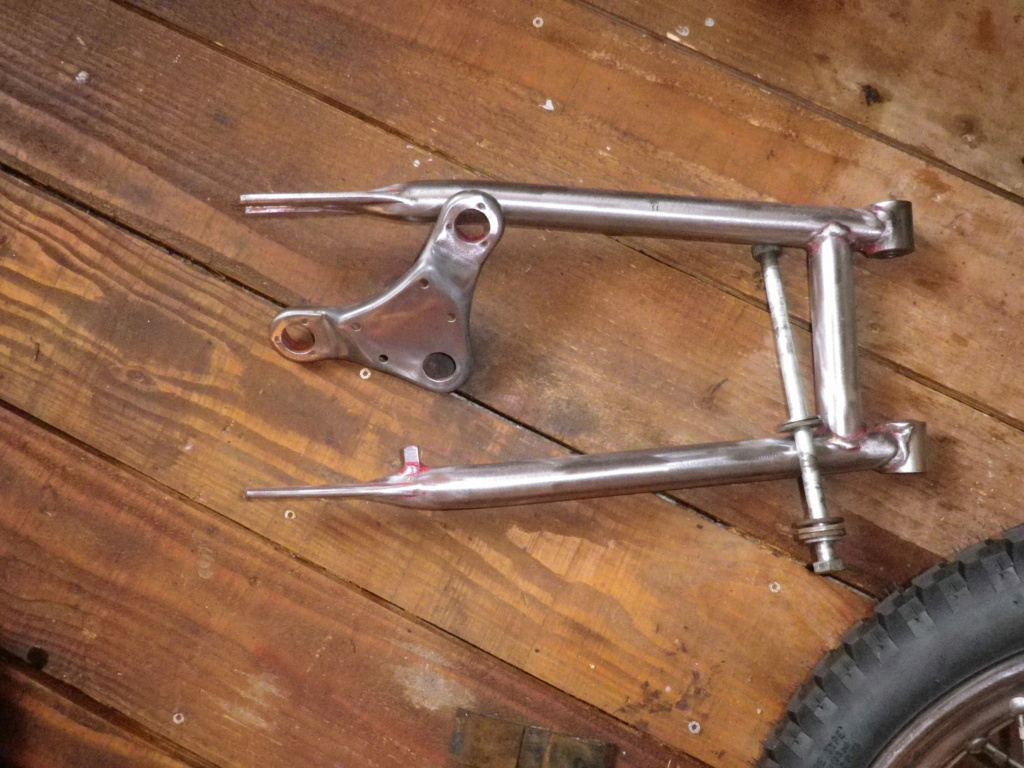

Commencer le boulot chiant le décapage ...
Finis de démonter le cadre ... pratique un petit aimant pour les billes !
Voilà , une couche d'apprêt ; le réservoir à deux trois poc , vas falloir enduire et poncer ...

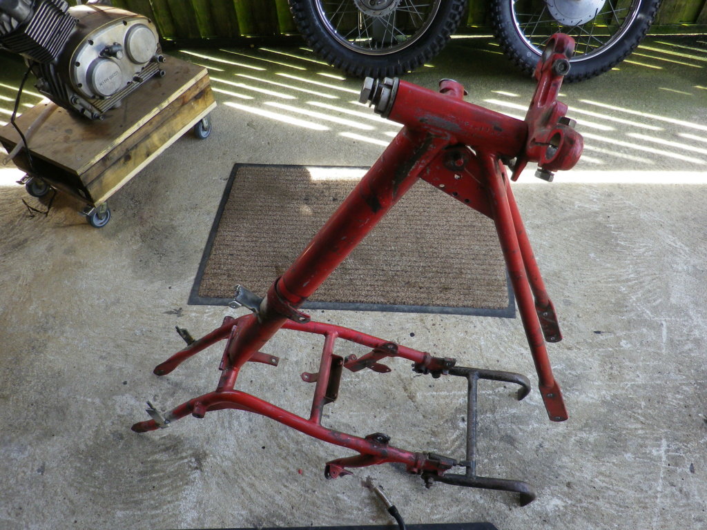

Le cadre , ouf çà c'est fait ....
Pas facile cette année la peinture pour qui n'a pas de cabine , la météo est vraiment merdique , chaud froid , humide , nickel à 8h , à midi invasion de pucerons ....enfin , p'tit à p'tit on arrive , me manque du rouge pour finir ( boite outil , reposes pieds et une ou deux retouches au cadre ) , bon la partie barbouille sera finis avant les jours cours et humides c'est déjà bien !
Tout est au sec , çà aura bien le temps de durcir avant le début du remontage ....

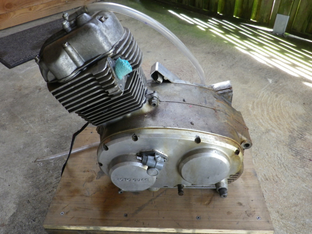

Allez , au tour du moteur ....
C'est crade !
Une heure après , brosse laiton , tampon vert , wd40 , essence c , et pour finir je met 5 l d'eau bouillante avec de la st marc liquide dans un pulvérisateur , coup de soufflette et c'est bon pour moi , suis pas adepte du polissage des carters , j'aime pas être esclave du brillant , bien propre çà me suffit ...
Et voilà le bloc sur le bloc opératoire ...
Le PSB est nickel , il à du être changé !

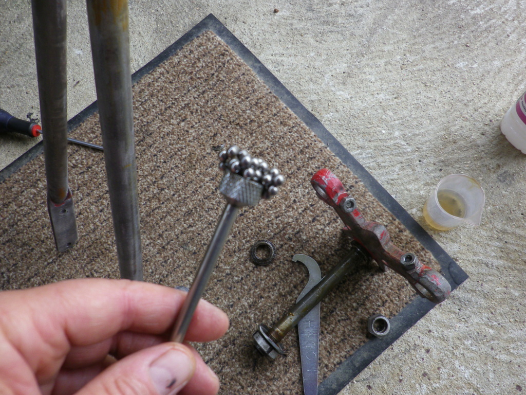

Les billes , tête de fourche ....
Demain p'tét les fourches si j'suis courageux , pour ma retraite , direct une table elévatrice , car là avec ma guibole en vrac , c'est pas top ...
Encore un peu ....
