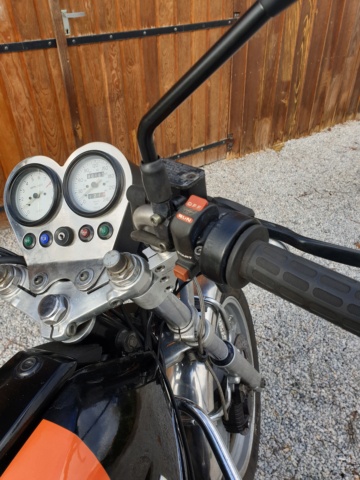

Montage d'un guidon "rameur" copie des V7 sport pour rehausser la position de conduite.
Ne nécessitent pas de changer les câbles mais celui d'embrayage fait obligatoirement un coude en sortie de poignée, à cause du bloc compteur et je ne vois pas trop comment y remédier ...
Remplacement du commodo-poignée de gaz d'origine, qui prenait trop de place en largeur avec ce nouveau guidon par un commodo plus étroit d'origine Honda -je sais, c'est pas bien :roll: -

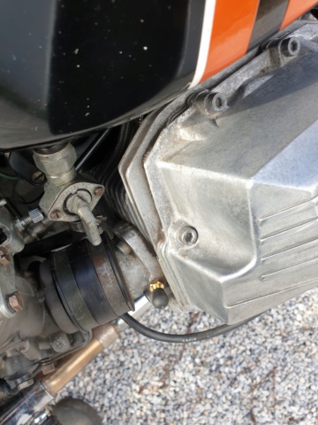

Mise en place de prises de synchro et synchro des carbus.

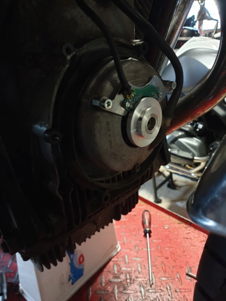

Montage d'un allumage électronique Sachse en bout de vilebrequin et boitier sous la selle.
Il présente l’intérêt de pouvoir garder les vis platinées et de passer de l'un a l'autre en reconnectant quelques cosses.
Montage enfantin, réglage facile. Il faut compter une petite demi journée pour faire un montage "propre".
la différence de régularité avec l'allumage d'origine est sensible .... mais ça n'a pas duré.
Au bout de 100 km, ça s'est mis à ratatouiller à bas régime.
On m'avais dit que les bobines d'origine ne supporteraient pas longtemps l'allumage électronique .... pas longtemps, c'est vraiment pas longtemps. :arggg:
Du coup, après discussion avec le Doc, je lui ai commandé des bobines Dyna 3 ohms la semaine dernière .... avant d'apprendre la terrible nouvelle de son décès lundi.
