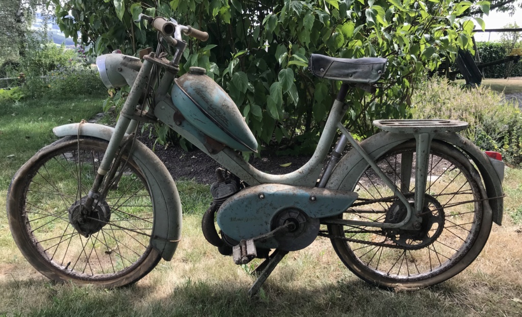

La M2V va avoir un petit frère. C'est un Maki (un cyclo) qui doit dater de 1957.
Sur les photos il est un peu sale mais en fait en excellent état hormis les jantes dont le chrome a bien vieilli.
Il est complet, et y'a juste un bon nettoyage et une remise en route avec quelques consommables pour repartir (des câbles, des pneus et un condensateur).
Donc voilà la bête que je vais rentrer lors du salon de Toulouse le WE du 18-19-20 septembre :D .

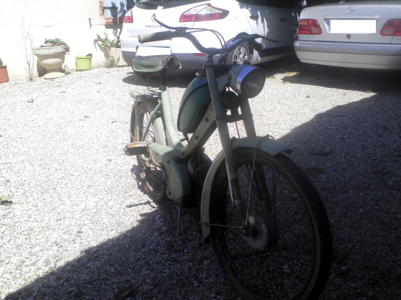

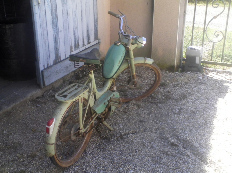

Voilà,
la bête est à la maison   :wink: . Merci à Phil, Thierry et Phil (du club Monet-Goyon) pour l'acheminement jusqu'en terres toulousaines   :D  .
Ce petit bijou est complet. Certes, les jantes sont à remplacer, ainsi que les rayons (il en manque 2 ou 3 à l'arrière) et les pneus. Mais ce sera bien là l'essentiel des frais.
Les câble sont en bon état, les freins fonctionnent très bien, le décompresseur et la poignée de gaz aussi.
Le faisceau électrique à l'air en bon état aussi, juste un mauvais contact sur le commodo de phare et un bouton de klaxon à remplacer (klaxon que je testerai à l'occasion).
Globalement, il va rester dans son jus   :D  .

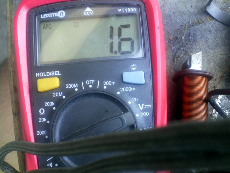

La bobine d'éclairage paraît neuve   :shock: , j'ai une résistance de son enroulement qui se situe autour de 1,5 ohms.
Je dis autour car selon la qualité du contact ça varie un poil.

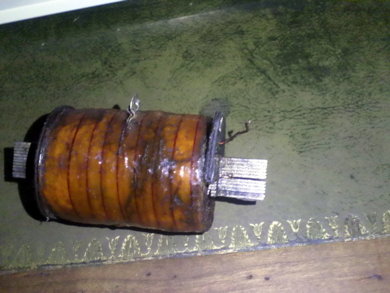

En revanche, la bobine d'allumage me semble en beaucoup moins bon état.
Sur la photo qui suit, on voit le fil qui va au rupteur. Entre ce fil et la masse j'ai 0.5 ohms. En revanche, comment mesurer l'enroulement qui fournit la haute tension   :| ?
Entre le borne haute tension (au milieu de la bobine) et la masse y'a rien.
Il y a une référence, mais probablement incomplète car il manque une partie du carton de protection. On peut lire K43...
Je pense que l'absence d'allumage vient d'un défaut de cette bobine.

J'suis con des fois, je n'avais pas mis le multimètre sur le bon calibrage, en fait j'ai 3.1kohm sur l'enroulement haute tension.
Donc faut chercher ailleurs.

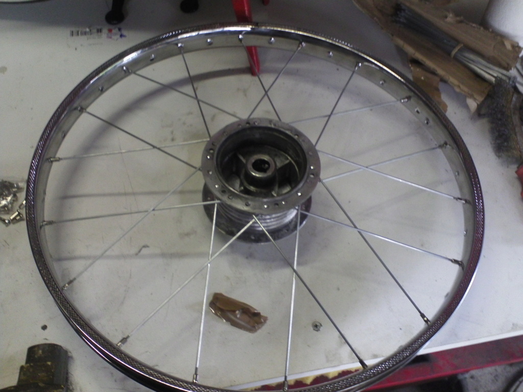

Je vais m'attaquer au rayonnage des nouvelles jantes.
Donc repérage de la position des rayons par rapport au trou de valve :
En revanche, le rayonnage est curieux, le rayon extérieur repasse derrière le rayon intérieur, pareil à l'avant.
C'est la première fois que je vois un rayonnage comme ça, d'autant plus que tous les rayons se retrouvent de fait courbés :shock: .
Ça a pourtant l'air d'origine :?: .
Votre avis m'intéresse sur cette question.

Ce matin j'ai attaqué le rayonnage de la roue arrière :D .
Donc d'abord le côté le plus casse-tête, côté couronne/frein:
Puis beaucoup plus rapide, le côté roue libre:
Y'a plus qu'à régler le saut et le voile.
