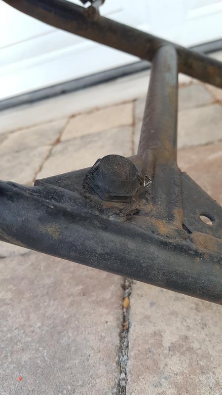

je n'ai pas trouvé d'autre cas ressemblant sur le forum, alors je vous expose mon problème.
En nettoyant la béquille centrale, sur le coté arrière-gauche, je me suis rendu compte que le tampon en caoutchouc était en train de s'arracher. Ce tampon évite à la béquille de claquer contre la partie basse du pot d'échappement. (en position "route", repliée)
En fait, le tampon a fini de se décrocher tout seul. Je n'arrive pas à comprendre comment il tenait : Collé ? Clipsé sur une gorge complétement cisaillée et inexistante maintenant ?
Il ne reste plus qu'une surface en métal, lisse et ronde (diamètre ~1cm sur la béquille) et le tampon en caoutchouc (même diamètre) que j'ai récupéré .
Bref, la béquille risque de claquer joyeusement en roulant. (pas encore essayé de rouler).
Savez-vous si cette pièce à une référence MG et ... comment elle tient.

En continuant à bricoler et en rampant sous la moto, pour metrre un peu de peinture sur la traverse centrale de la béquille qui rouillait, j'ai remarqué que du coté pot d'échappement, sur la patte où vient se poser le tampon, il y a un magnifique trou qui n'attendait qu'à servir à quelque chose :
Dans ma boite à fourbis trainait un silent-bloc. Un coup de scie au milieu de la partie en caoutchouc du silent-bloc, 2 rondelles Grover, 2 écrous ... et affaire est réglée.
Sur la photo ci-dessous, de gauche à droite :
Le tampon arraché, le silent-bloc avant transformation & le silent-bloc adapté.
Et pour finir, une vue de dessous du montage.
On voit même sur la photo, en bas à gauche, la place du tampon d'origine, sur la béquille. (c'est flou).
Ça ... c'est fait !

Effectivement, désolé je n'ai pas eu le reflex.
La référence est : GU93242015
Et pour la suite, (là j'ai honte) en regardant de l'autre coté de béquille centrale, je découvre ce matin que cette pièce est montée vissée (Vis + écrou) donc la béquille est percée à cet endroit.
De plus le tampon d'origine ressemble à s'y méprendre à ce lui que j'ai fabriqué en partant d'un silent-bloc classique.
Au final... la satisfaction d'avoir résolu mon problème en fabriquant une pièce quasiment d'origine.
