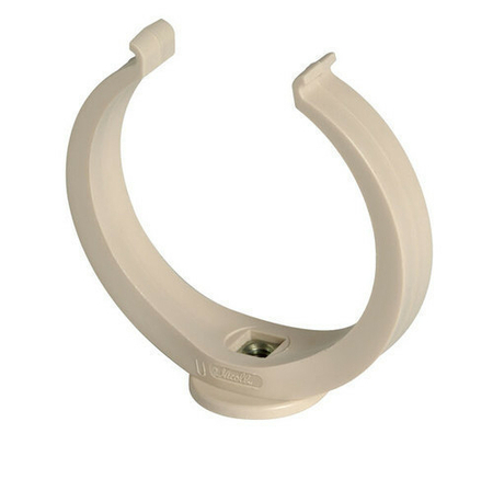

Qu'est-ce les lyres ? :?:
Messages : 3697
Boot a écrit :Qu'est-ce les lyres ? :?:
Un modèle que tout le monde connait

Messages : 3697
Boot a écrit :Sauf moi.
Pour fixer les descentes de gouttières ou les tuyaux d'évacuation d'eau !
Non ? :wink:
