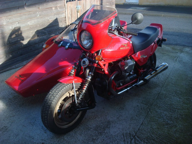

je remets ici les photos de ma présentation pour que vous puissiez visualiser la bête. Voila mon problème, depuis plusieurs semaines après avoir démarré, mon voltmètre ne décollait pas de 12.5V (charge de la batterie), puis au bout de 5 kms environ il indiquait 14.5V. Depuis samedi, il reste à 13V environ, 12.5V avec le phare. J'ai vérifié les charbons de l’alternateur, ça a l'air bon... Vous pensez plutôt à la cellule redresseuse ou au régulateur. Merci
