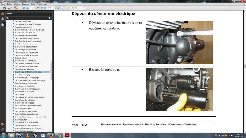

J'ai récupéré le manuel d'atelier dans la guzzithèque, mais ils ne disent pas grand chose sur le démarreur.
Juste ça, et cela ne m'aide pas beaucoup pour la suite:

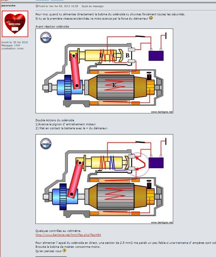

J'ai quand même trouvé un schéma sur le forum:
Cela me permet de comprendre un peu comment fonctionne le bouzin, mais je n'ai rien encore trouvé pour démonter. On va chercher un peu.
