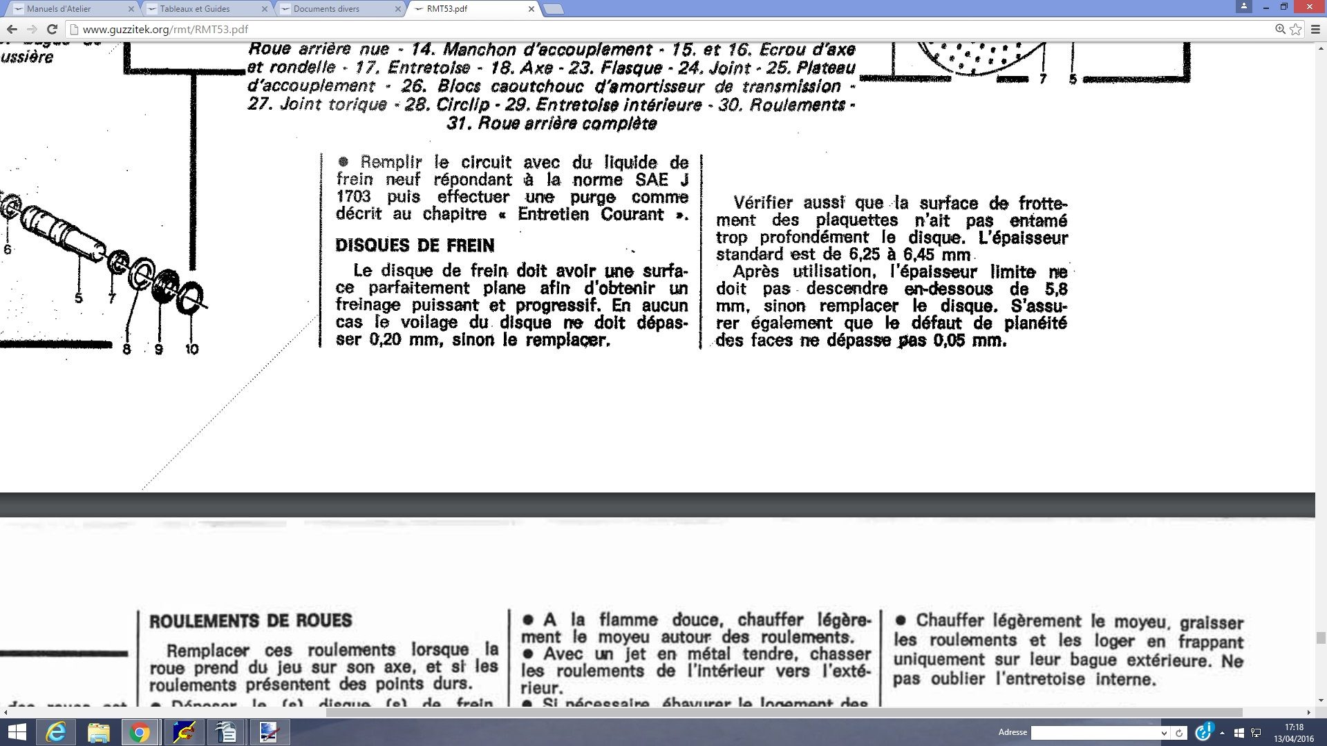

Messages : 5544
Re: 1000 IV - Mécanique : Tolérance mini épaisseur Disque Frein
motoguzziinside a écrit :Les freins fonte sur les le mans c est les meme que sur les califs?
alors c'est 6.4 a neuf et 5.6 mort
J'ai lu sur Guzzitek, 6.25/6.45 neuf, 5.8 HS.

Messages : 5716
sais pas si c'est les mêmes que les calif,
c'est effectivement des fontes flottants ...rien de marqué dessus :cry:
si c'est 5.8, suis mort ... :cry:

Messages : 5544
twinrider a écrit :le lien m'aurait intéressé, Olivier ...
Regarde dans la barre d'adresse de sa capture d'écran, il y est ...
Messages : 5716
merci xelos, c'était pas une mauvaise idée ...
mais curieusement, la dernière étape (RMT53 pdf), pas trouvée !
par contre, tombé sur le tableau récapitulatif de toutes les Guzzi où c'est donné AV/AR 5.5 de mini d'usure ! :roll:
pas simple, mais quelles que soient les valeurs, suis en dessous des 5.5
ps : viens de trouver la RMT 53, bien sûr, c'est pour LM 3,
pas percuté sur le coup,
car ma demande est bien pour disques de LM IV !
Dernière modification par twinrider le 14 avr. 2016, 09:49, modifié 1 fois.
