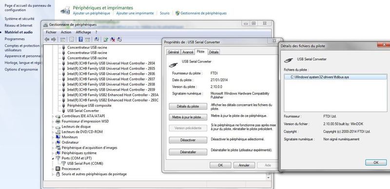

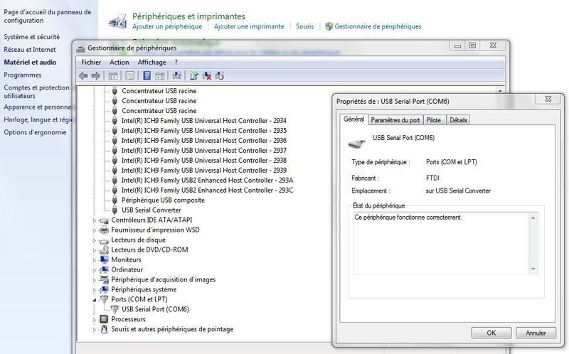

Es tu sous windows ?
Est ce que le cable interface (lonelec) est reconnu par ton PC ?
As tu installé son driver (pour le cable) ?
As tu sélectionné le bon port com quand tu tentes la connexion ?
Reprends pas à pas les explications ici et essaye de voir ce qui cloche .
http://www.forumguzzi.fr/viewtopic.php? ... 194#p19223
Dans panneau de configuration, tu peux voir ceci
Ce périphériqe fonctionne correctement.
