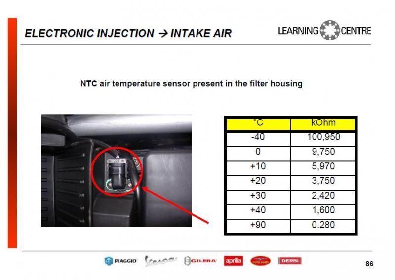

Admettons une température de l'air ambiant d'environ 17° .
Si tu utilises guzzidiag, en faisant varier le bouton du Memjet entre niveau 2 et 6 tu dois constater une température oscillant entre 17° et -2°.
Preuve que ton ecu est bien leurré par le potentiomètre qui fait son boulot.

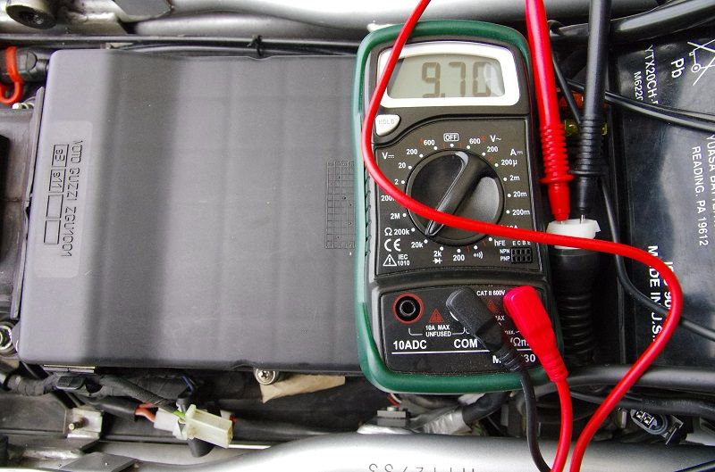

1 Prendre ton multimètre et contrôler à la sortie de la sonde sur boîte à air

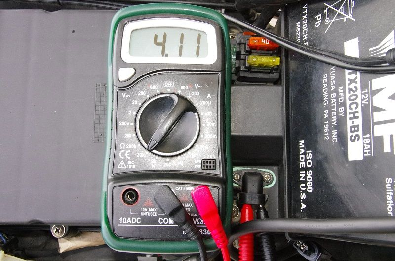

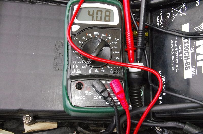

2 comparer avec sortie après potentiomètre memjet sur niveau 6 et tu dois avoir une résistance qui suit le tableau Guzzi en fonction des températures.

Température environ 17° mesure sortie direct capteur boîte à air
Niveau 2 sur memjet
Niveau 6 sur Memjet
