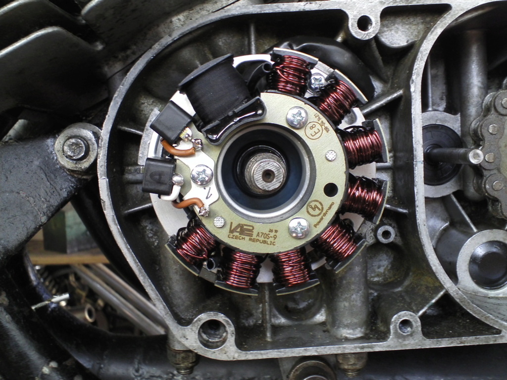

Tout d'abord va falloir tout virer: bobines, CDI et l'impédance, ainsi que le régulateur alternatif 6 volt.

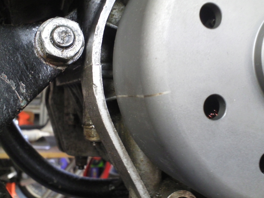

Voilà, j'enlève aussi une culasse pour voir la position du piston au point d'allumage.
Mise en place du nouveau stator, il a un coup de poinçon à aligner avec la première nervure de renfort sous le plan de joint horizontal du carter. C'est un peu casse-couille pour mettre et serrer les vis de fixation de la platine. Mais c'est bon.
A près avoir vérifier la position du piston au point d'allumage, j'enquille le rotor en faisant correspondre son repère de calage avec la nervure du carter sus-citée.
On referme le bas moteur et voilà c'est fait et la modification ne se voit pas de l'extérieur

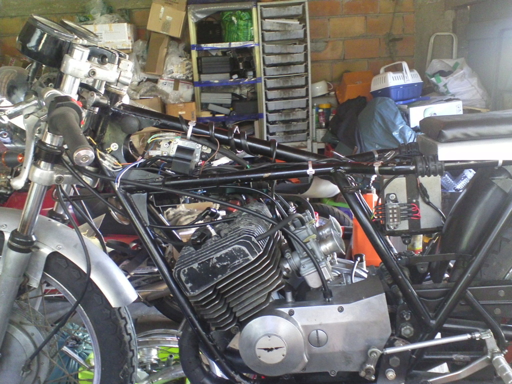

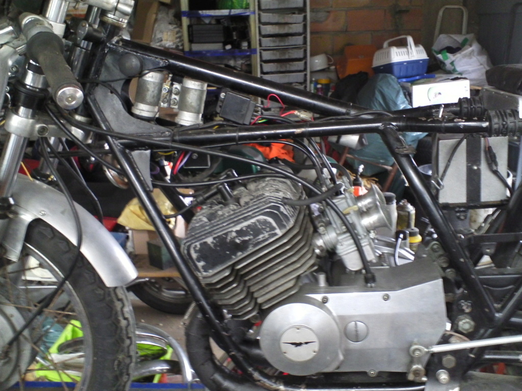

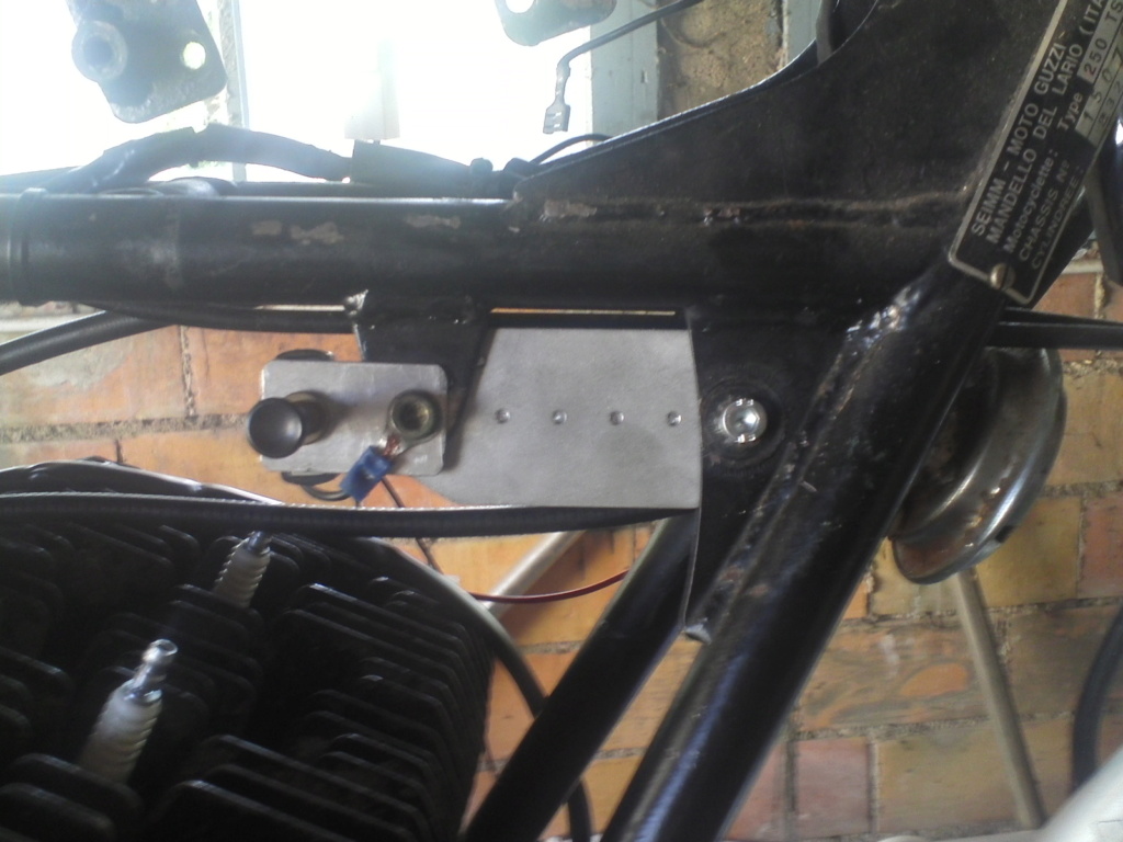

Maintenant, je fixe le nouveau régulateur qui permet d'avoir du 12 Volts continu et même sans batterie  :D . Il trouve naturellement sa place à l'endroit où se fixe normalement le support de contacteur à clef d'origine. Je fixe avec le bouton de mise à la masse de l'allumage pour couper le moteur.

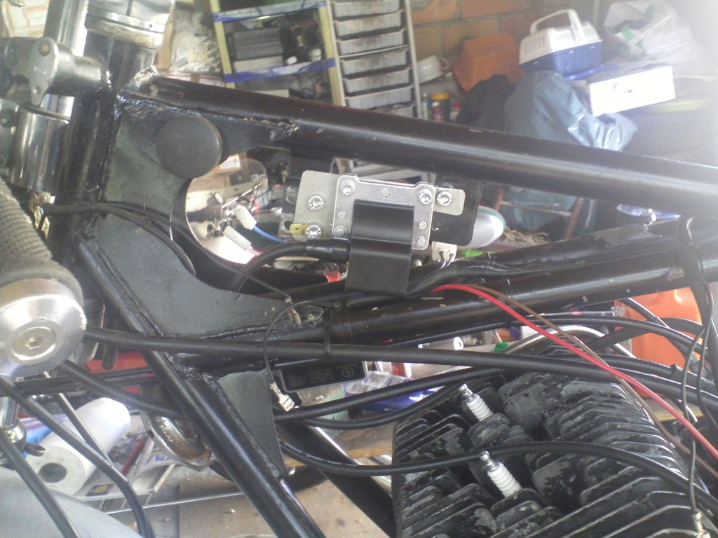

Maintenant, fabrication d'une platine support pour la nouvelle bobine double sortie. On récupère une chute d'alu  :D .
La bobine est en place.
Maintenant, faut reprendre tout le faisceau en y intégrant un nouveau commodo et des clignotants.

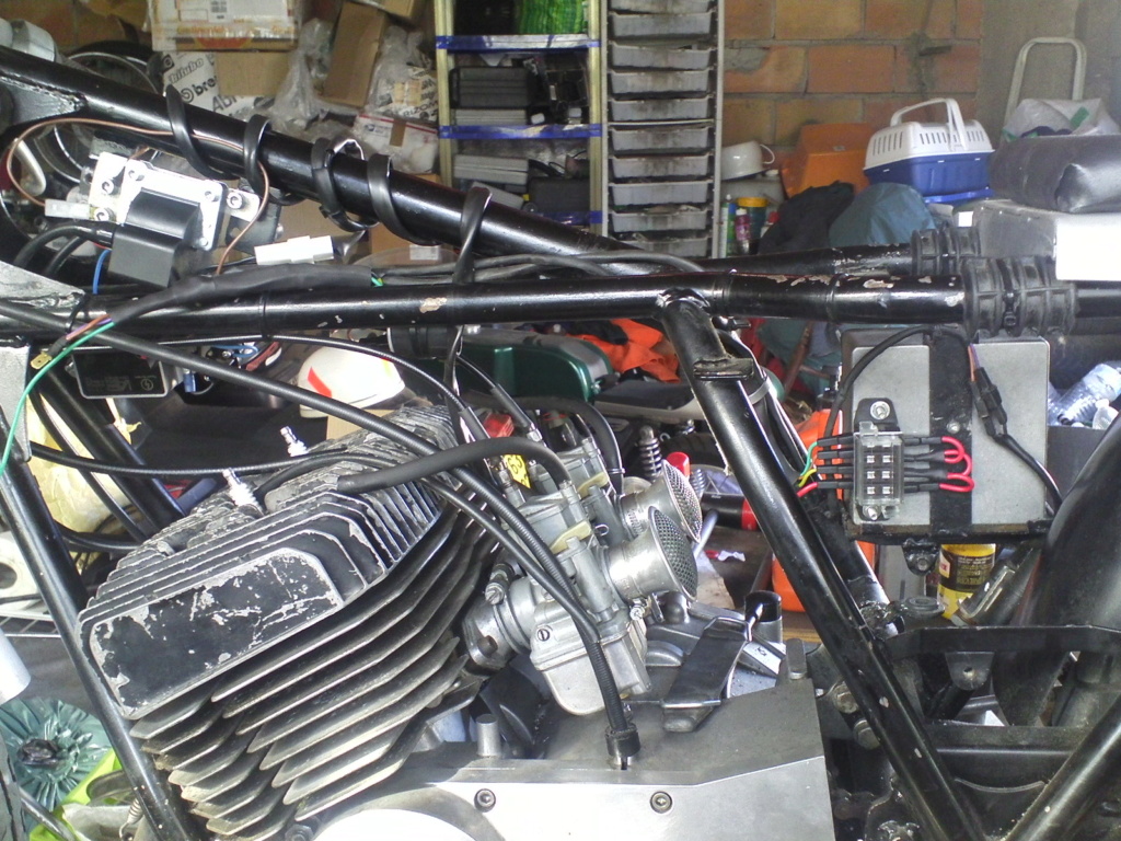

On continue, avec d'abord la boîte à fusibles avec l'alimentation générale.

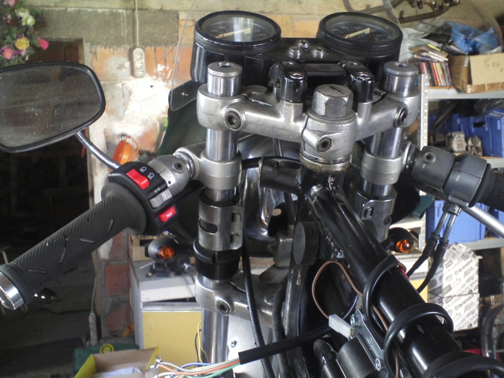

Puis je tire les fils qui iront alimenter le commodo. Le jaune alimente klaxon, feu stop et feu arrière, le marron les clignotants et le vert le phare.
On ordonne déjà un peu tout ça avec de la gaine.
Mise en place du commodo.
Tout le faisceau est presque fini, reste plus qu'à brancher le phare.Image
Et là vient ma question, je ne sais jamais à quelle cosse sur l'ampoule correspond la masse, le feu de croisement et le feu de route.

Cette nuit en rentrant du taf je lui ai mis des fusibles et ce matin redémarrage: tout marche nickel. Bon, j'avais juste inversé l'attribution des fils au niveau du commodo: plein phare quand j'étais en code et clignotants droits qui fonctionnent quand j'actionne les gauches et vice-versa. En 5 minutes tout est rentré dans l'ordre. J'ai jamais eu un klaxon qui fonctionne sur cette brêle, et là il gueule à t'en péter les tympans. Jamais eu de clignotants qui fonctionnent non plus correctement. Mis à part les pots, elle est plus street légale qu'elle ne l'a jamais été.

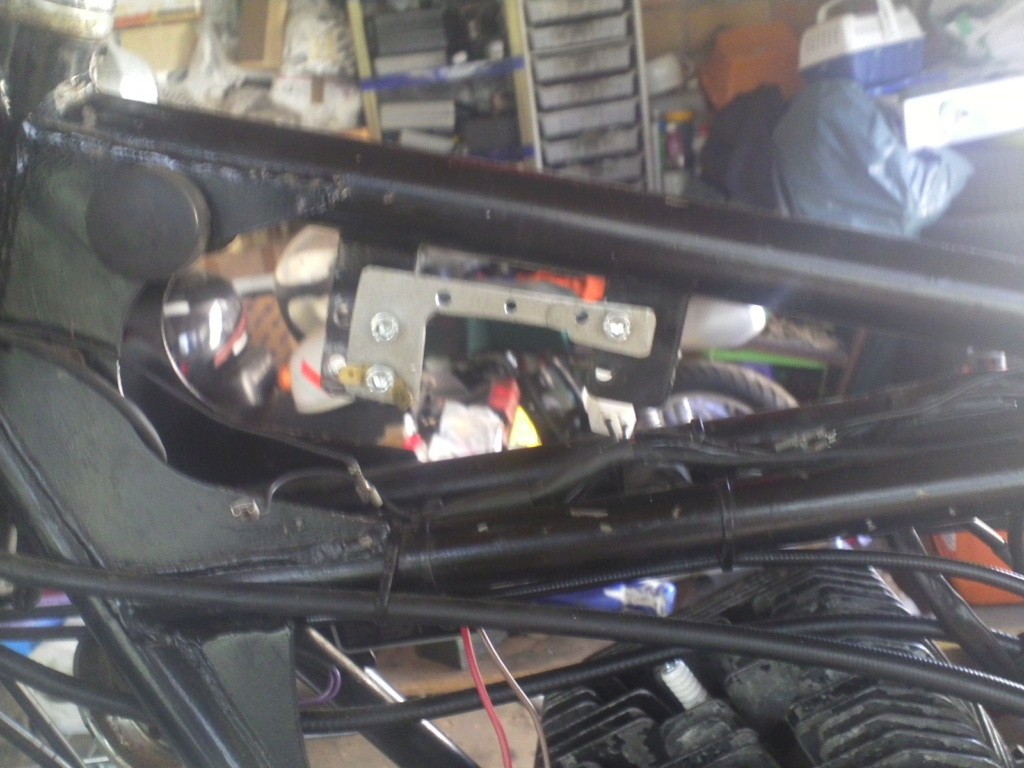

Voilà, hier j'ai reçu le cache latéral droit de Suzuki GT qui me manquait. Le soir, avant dîner, j'ai donc commencé son adaptation: découpage de ce qu'il y a en trop sur le cache, rabotage de ce qui gène sur le cadre (support batterie). Et voilà, les caches latéraux sont fixé simplement par des bandes velcro :D .
Et puis j'avais un truc qui traînait dans mon bordel. J'avais acheté ça comme ça, en me disant que j'en ferai bien quelque chose un jour. Bah voilà, le truc a trouvé sa place (à noter que sur les photos le condensateur est encore accroché au cadre mais depuis il est venu en dessous du truc). Ah, au fait, le truc c'est une boîte à outils d'un bima Lutin   :D .

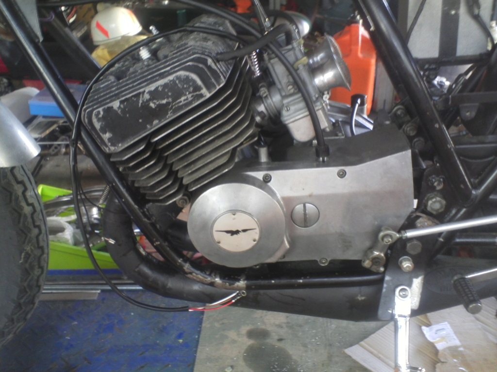

Bon, comme je la remet en échappement d'origine, il a fallu que je refasse un support de béquille latérale, déplacé plus en avant sous le moteur. En effet, les pots de détente avaient entraîné la surpression de la béquille centrale :roll: .
Donc j'ai fait ça, avec que de la récup de bouts de machin qui traînaient.
Et elle vient se fixer sur la fixation moteur.
Voilà, j'attends mes entretoises pour les commandes reculées, et elle sera bonne pour enfin partir en peinture cet hiver. J'espère pouvoir venir aux Coyotes avec l'année prochaine.
