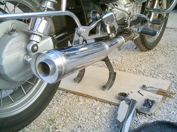

Les silencieux récupérés de chez le soudeur. Travail magnifique de sa part, cher certes, mais magnifique !
J'ai gardé un bout de la partie AR du silencieux d'origine pour faire une chtite casquette qui donne un look et masque un peu la sortie en 48mm.
Remarquez les anneaux de serrage d'échappement de 50mm car le tube chicane fait 48mm de diam. (ceux d'origine sont trop petits).
Et le bout des silencieux d'origine, coupés à 25mm et conservés pour en faire des bagues d'épaisseur, qui se calent "pile poil" entre l'extérieur de la sortie d'échappement et l'intérieur du tube chicane !
La même vue de plus près...
Montés sur la machine, le collier se voit un peu, mais bon, disparait avec le caché chromé... et puis on regarde rarement nos machine par en dessous ;) !
Une vue de derrière pour l'ensemble...
Notez ma chance pour le nouveau no. minéralogique : VV, pour une machine TwinEnVé, mouhahahahaha.
Et voilà, c'est fini, je vais enfin pouvoir rouler !
