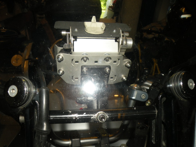

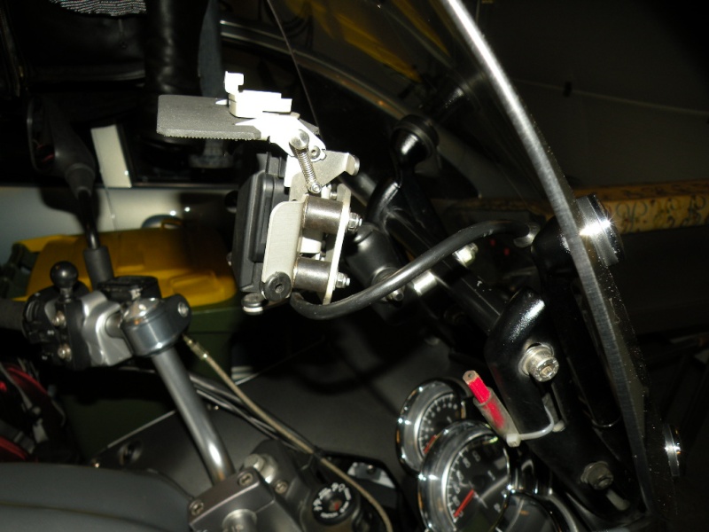

Message par Oliv' »
C'est quoi comme guidon ?

Message par Oliv' »
Hum, bien intéressant ce guidon, merci !
