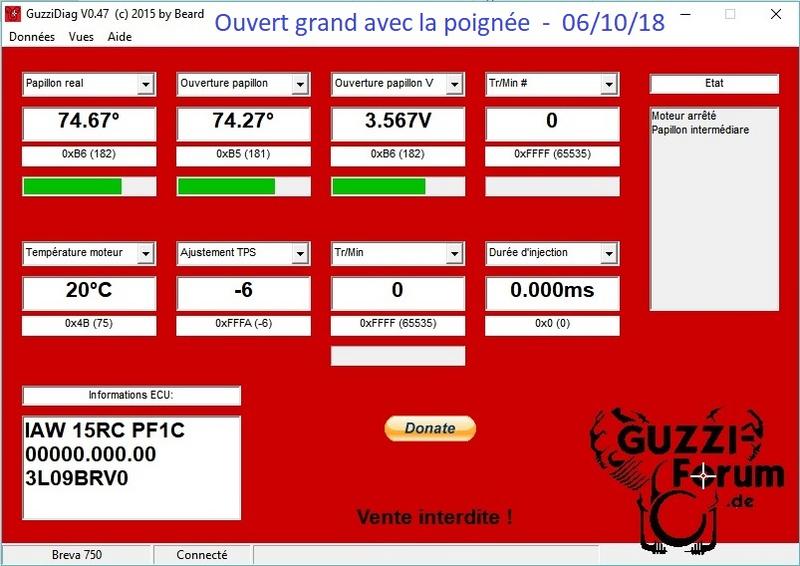

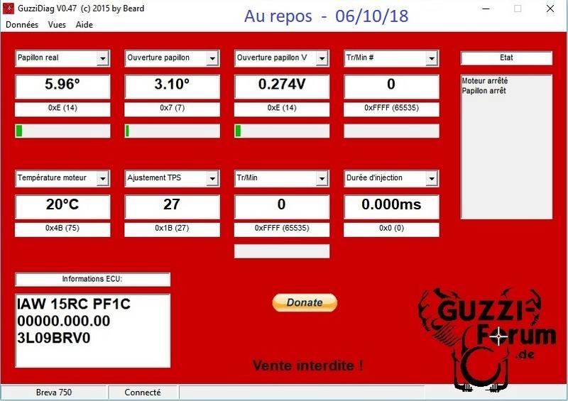

Voici 3 captures d'écran de mes mesures TPS d'aujourd'hui
1 - au repos
2 - ouvert en grand par la poignée
3 - ouvert en grand en actionnant le palonnier (pas la même mesure
qu'avec la poignée de gaz :shock: )
Sinon, démarrage impeccable mais cafouillages en maintenant légèrement accéléré.
Du coup exploration vers les culbus et l'admission… la suite bientôt :wink:

Salut.
Si ton souci est vraiment sur le cylindre gauche, laisse tranquille le TPS.
As tu changé les joints échappement en sortie culasse :?:
Et un contrôle dépression avec tuyaux aquarium, c'est pas l'idéal. :?

Hello jeanroche,
oui je ne toucherai pas au TPS car j'ai comparé les mesures via multimètre et via Guzzidiag et les deux correspondent.
C'est juste que je veux partir sur une bonne base et donc j'aurais voulu savoir si ces mesures sont correctes.
Les joints d'échappement en question ont été changés en avril 2017 à 36500 km… elle en a 40000 aujourd'hui.
Pour ce qui est de l'équilibrage que tu appelles "contrôle dépression", c'est sûr que ce n'est pas du top scientifique, mais ça permet quand même de ne pas être trop loin du compte !
Cet aprem j'ai contrôlé le réglage aux culbus et rien n'a bougé = 0.20 à l'échappement et 0.15 à l'admission.
Demain je m'attaque aux corps à papillons... après le MotoGP bien sûr
:wink:
