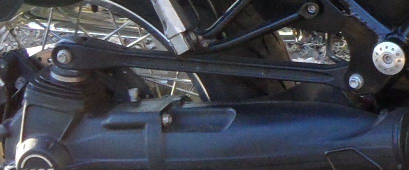

vous parlez de çà, non ? :
j'aimerai que quelqu'un m'explique
- le principe de fonctionnement, et en quoi cela influe sur le "jeu" de la transmission, jeu à mesurer je suppose sur la circonférence de la roue avec vitesse enclenchée (quelle tolérance ?).
- comment s'aperçoit on que les silenblocs sont hs ?
merci , c'est mon premier "CARC" ...

twinrider a écrit : 09 avr. 2025, 14:00 vous parlez de çà, non ? :
j'aimerai que quelqu'un m'explique :
merci , c'est mon premier "CARC" ...![]()
tu peut aussi aller voir la très bonne page d'Olivier :
https://olivierguzzi.e-monsite.com/page ... ardan.html
