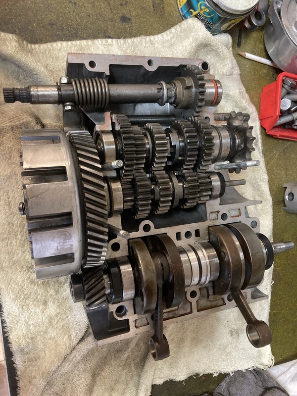

Ça avance pas mal, joints spi changés.
J’ai 2 questions pour les experts : il n’y a pas de joint, et j’avais l’impression qu’il n’y avait rien entre les 2 carters, inférieur et supérieur. À peine un très léger film qui ressemblait à du vernis.
Vous me conseillez quoi comme pâte à joint ?
Je n’ai pas bien compris le positionnement de l’arbre du kick. Quelqu’un pourrait m’expliquer ?
Julien
Messages : 2015
Re: 250 TS - La petite dernière
Message par Julien »
Pas de pâte à joint sur le plan de joint horizontal, sinon les roulements ne seront pas bien serrés. Je n'ai jamais eu de problème avec ça.
Pour l'arbre de kick, il y a une butée fixée sur le carter. La grosse dent sur le pignon vient en butée contre par en dessous.
En fait, il faut remettre le ressort en place après avoir assemblé les deux demis carters.
