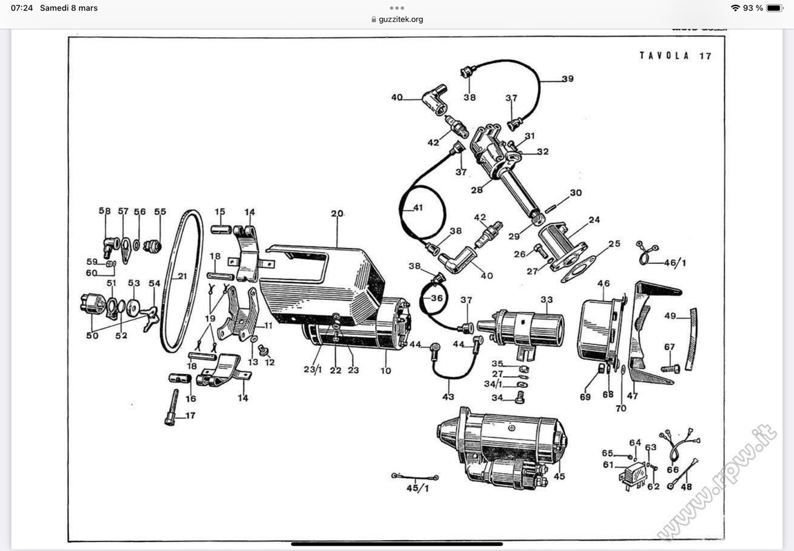

Pour moi, même si il n’est pas visible ici, il y a un joint spi dans le corps de l’allumeur. Mais avant, es-tu sûr de l’état de tes durites de reniflards ?
(J’espère que je montre les bons documents)

Non, pas de joint d'origine sur le corps de l'allumeur des V7, c'est pour ça que en général de l'huile suinte à sa base , certains en ont rajouté un en usinant une gorge pour éviter ce petit souci.Didier82 a écrit : 08 mars 2025, 07:31
Pour en revenir au souci initial, je n'ai jamais entendu parler de ça, que de l'huile refoule par le reniflard, oui, c'est ce qui m'était arrivé car le moteur était rincé et la compression passait dans le bloc.

En fait je ne sais pas si c'est le schéma d'un 850 GT que tu as posté mais en tous les cas mon allumeur a bien un joint spi sur le plongeur ,
qui est bon puisque comme je le disais dans le premier message l'huile ne sort pas par la base de l'allumeur mais par le trou qu'il y a au fond de ce dernier.
C'est à dire que je suppose que l'huile rentre en pression par la base du plongeur ou se situe le pignon d'entrainement (pourtant il y a peu de jeu),
elle remonte dans l'allumeur et se vide par le petit trou qui je suppose est prévu à cet effet mais le problème c'est que ça le fait systématiquement quand la moto est chaude et que je roule dans les tours.

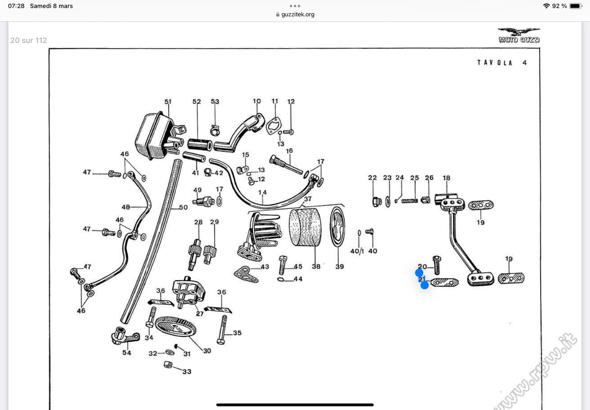

Juste pour être sûr. Pour moi, un joint spi c’est ça :
Je me questionne sur le fait qu’il y en a un ou pas sur l’arbre d’entraînement qui va du pignon au doigt d’allumeur car il n’est pas indiqué sur la fiche, pas sûr qu’il y en ait un.
Donc si ton arbre a trop de jeu latéral, les vapeurs d’huiles remontent facilement et ça coulent par le trou d’évent au bas de la partie supérieure de l’allumeur.
(Les fiches sont de la 850 GT à frein à tambour visible en italien sur Guzzitech.)
Je ne connais pas l’accessibilité du boîtier reniflard (51), mais si tu peux l’enlever tu devrais constater selon la fiche un tuyau de mise à l’air du moteur qui souffle quand tu démarre ton moteur,
un autre qui redescend l’huile condensée au carter et le dernier qui envoie les vapeurs d’huile au filtre à air pour être brûlées par l’admission.
Sur les modèles plus récents, il y a aussi deux autres tuyaux de mise à l’air venant chacun d’un couvre culasse ce qui ne change rien au fait que tous les tuyaux du reniflard doivent être gras.
