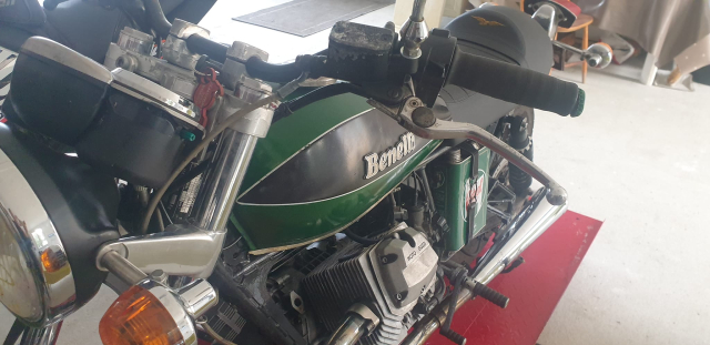

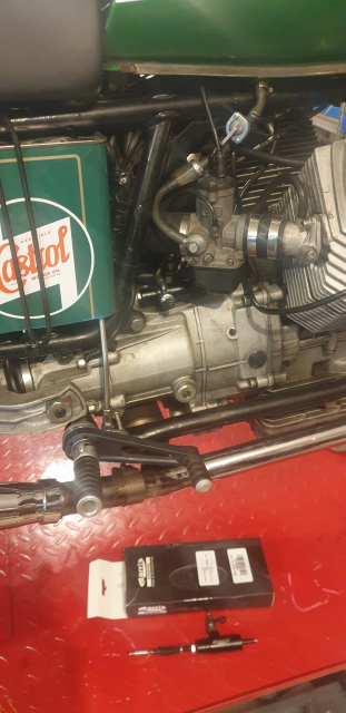

lolowankers
Messages : 301
Localisation : 07
Re: Mécanique - Adapter une commande d'embrayage hydraulique
Message par lolowankers »
t'as pas lu jusqu'en bas :wink:
comme j'en ai mare de casser des cables, je suis passé à l'hydraulique :mrgreen:
moins chère, passage plus discret, plus souple et "normalement" sans emmerdes :mrgreen:
29€ le récepteur neuf plus un levier d'occase et gaine :idea:
