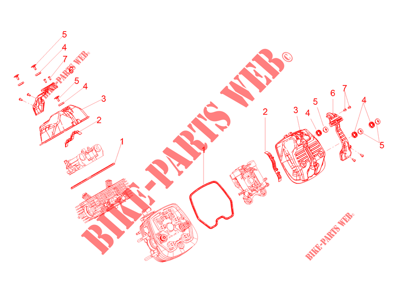

Les joints de cache-culbuteurs sont en général réutilisables.
D'autant plus que leur compression n'est pas déterminée par le couple de serrage, mais par les épaulements des vis de cache-culbuteurs (n°5 sur le schéma).
Il en va en principe de même pour ce que tu appelles les tampons (n°4 sur le schéma).
Mais il m'a semblé que leurs lèvres avaient un peu souffert lorsque j'ai fait l'opération, je les ai donc changés par sécurité.
Le mieux est sans doute d'acheter un jeu de tous ces joints lors du premier réglage de façon à en avoir en stock si le besoin s'en fait sentir.
Après, tu seras sans doute tranquille pour quelques dizaines de milliers de km 8)

  • Celles de cache-culbuteurs (n°5) sont spécifiques, en plus il n'est pas trop difficile de les abimer lors du démontage. Il peut être prudent d'en avoir 2 ou 3 d'avance au cas où on en foirerait une.
  • Celles des couvercles de bougie n°7) sont en pâte de cochonium, on les bousille facilement. Je conseillerais d'en avoir en stock ou d'en acheter de meilleure qualité chez un bon fournisseur de vis.
  • Idem pour les deux petites vis du support de câble de bougie (pas sur le schéma). Et en plus (sur la V7 III) ce sont des vis Torx.
    Et comme elles sont bien planquées, on ne s'en rend pas compte et on foire la tête en utilisant une clé Allen.
    Je les ai remplacées par des vis Allen, histoire d'avoir la paix. Mais pourquoi font-ils des trucs comme ça chez Guzzi ??? :shock: :cry:

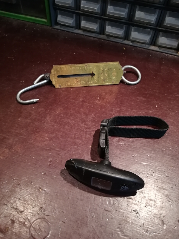

Il y a un moyen -bricolé et approximatif, mais c'est mieux que rien- d'estimer le couple de serrage.
En tirant sur le bout d'une clé plate ou à œil au moyen d'un peson ou d'un de ces gadgets destinés à peser vos valises quand vous prenez l'avion.
Ce genre de choses-ci : en haut un peson acheté pas cher en grande surface de bricolage, en bas le gadget.
Je vais serrer l'axe de la roue arrière. Pour cela, j'utilise une clé dont la longueur (entre l'axe de la roue et le point où j'applique la force) est de 28 cm, soit 0,28 m.
Ici, je tire avec une force de 12,6 kg soit 126 N.
Le couple C est donné par la formule C = F x L où F est la force en N et L la longueur en m. On trouve donc le couple appliqué : C = 126 x 0,28 = 35 Nm.
Inversément, pour atteindre le couple spécifié de 120 Nm, j'aurais dû tirer avec une force F = 120 / 0,28 = 428 N, soit 43 kg.
Pour me faciliter la tâche, j'aurais pu utiliser une rallonge.
Ce truc est utilisable pour les vis de réglage des soupapes, surtout si l'on n'est pas vraiment sûr de serrer suffisamment mais pas trop.
Ben oui, ça fait quand même tout drôle quand on commence à voir les gaz d'échappement sortir par le carbu ... sûr qu'on perd méchamment de la puissance ... :oops:
Bruno

Dans le cas de l'utilisation d'un peson il faut bien faire attention à exercer la force de traction perpendiculairement à la clé ,
car la distance prise en compte dans la formule n'est pas la distance entre le point d'application de la force sur la clé et l'axe de rotation mais la plus petite dimension entre l'axe et le vecteur de la force.
Autrement dit, si l'on ne tire pas de manière perpendiculaire la couple est plus faible.
Et à ce compte-là, entre l'imprécision du peson et la mauvaise orientation de la traction autant serrer à la main. Surtout si on serre sur un filetage sale et/ou non lubrifié.

Jide38 a écrit : 12 oct. 2024, 14:46 il faut bien faire attention à exercer la force de traction perpendiculairement à la clé
Oups, j'avais oublié de le préciser. Merci !
Jide38 a écrit : 12 oct. 2024, 14:46 entre l'imprécision du peson et la mauvaise orientation de la traction autant serrer à la main
Pas nécessairement. Le peson peut être étalonné en y suspendant des poids connus.
Pour ce qui est de l'angle, il faut corriger par un facteur égal au cosinus de l'angle entre la direction de la force et la perpendiculaire au bras de levier.
Soit 0,966 si on est à 15° de la perpendiculaire.
Au total, on arrive sans grosse difficulté à une précision d'une dizaine de pourcents.
Ce qui est largement suffisant et surtout rassurant pour qui ne se sent pas certain d'estimer correctement le couple.
C'est vrai que le serrage au couple prescrit est peu utile dans pas mal de cas ;
typiquement des pièces externes au moteur dont on détecte facilement qu'elles sont en train de mettre les bouts et qu'on peut facilement resserrer.
Mais pour des soupapes bien planquées sous leur couvercle je préfère la ceinture et les bretelles.
