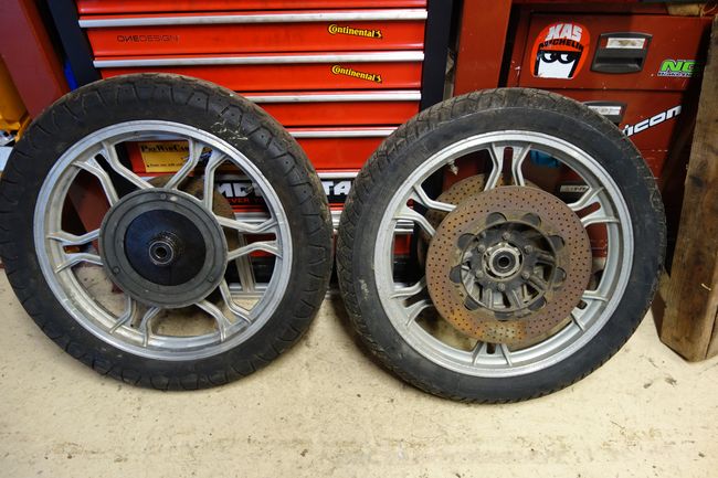

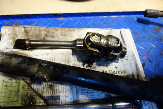

Nous démontons ensuite les 2 roues et le cardan.
Au passage , le jeu du pont mesuré sur la périphérie de la roue arrière est de 2 cm. Ce qui est peu et plutôt bon signe.

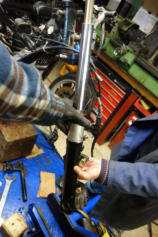

Puis la fourche
On verra après nettoyage si les jantes doivent être décapées et repeintes.
Les pneus sont en bon état , mais ils ont plus de 40 ans : À changer ! Revoir un Pirelli Phantom AR , c'est bon !

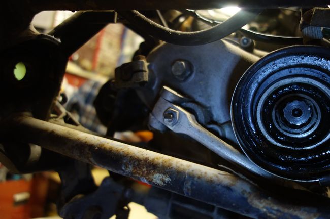

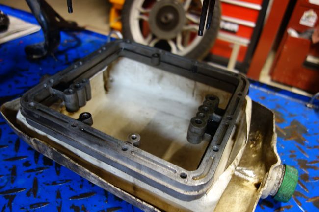

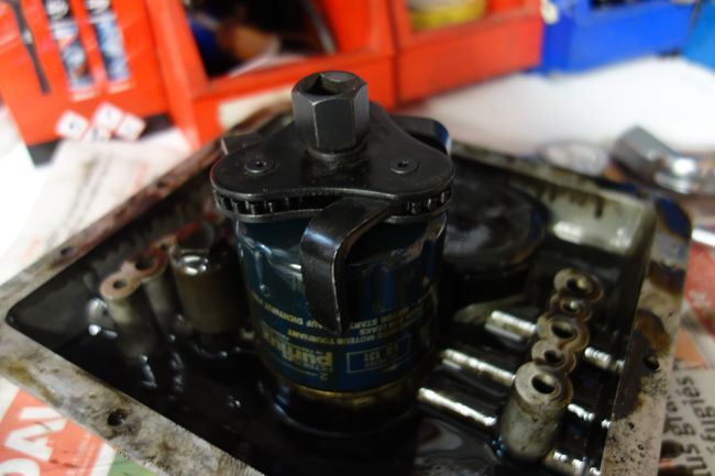

Avant de séparer le cadre et le moteur , je démonte le carter d'huile , (ATTENTION en plus des vis 6 pans , pensez aux 4 écrous de 10 , 2 devant 2 derrière SOUS le carter)

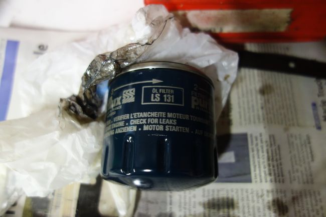

Le filtre se dévisse facilement.
Une entretoise destinée à augmenter la capacité d'huile est présente , il faudra penser à acheter 2 joints !
Après nettoyage , je remets l'entretoise et le carter afin de pouvoir poser le moteur sur une cale.

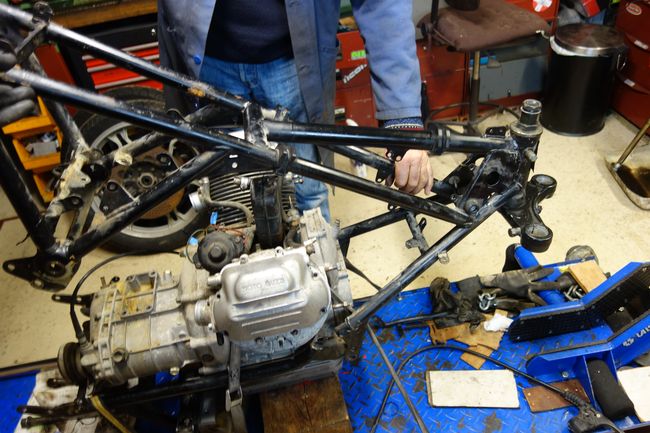

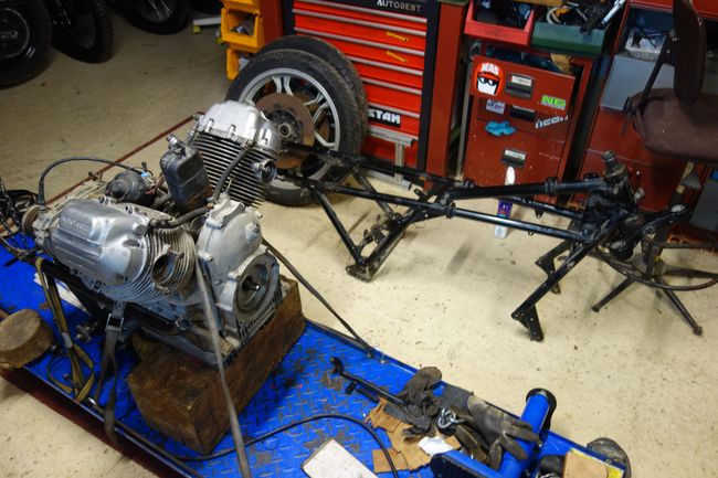

4 boulons plus tard , le cadre est enlevé

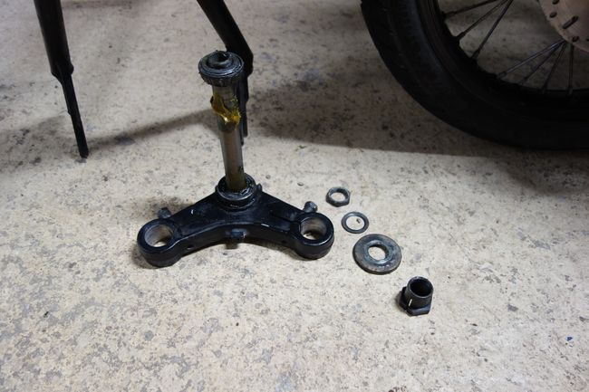

Je démonte le T de fourche dont les roulements seront changés.
Et voilà une bonne journée qui se termine avec le moteur hors du cadre !

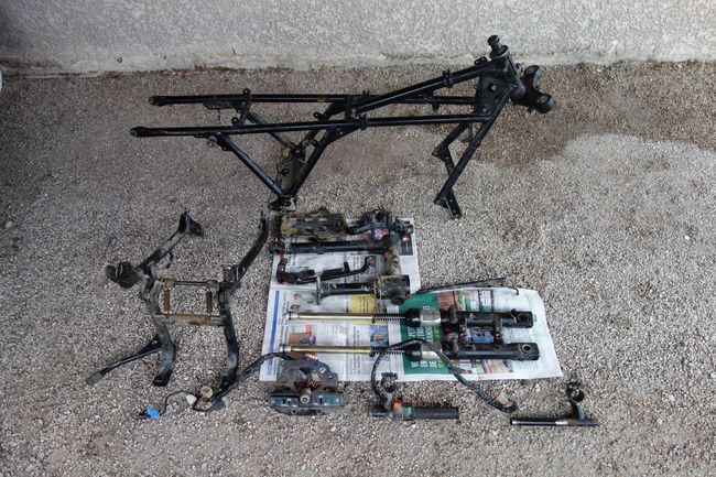

Toutes les pièces noires seront décapées (aérogommage) et repeintes (on fera au pistolet nous même , pas de thermolaquage industriel , trop épais)

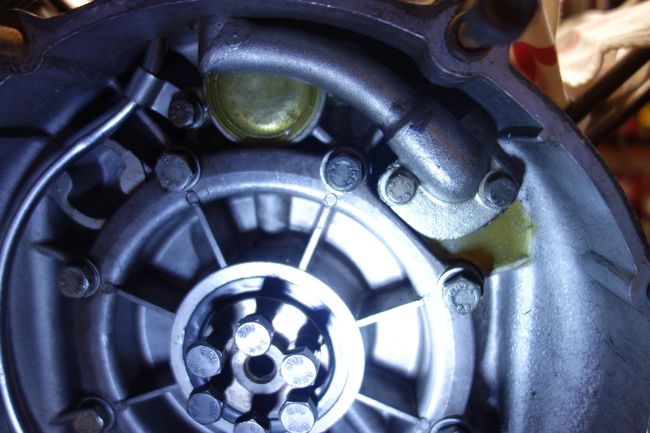

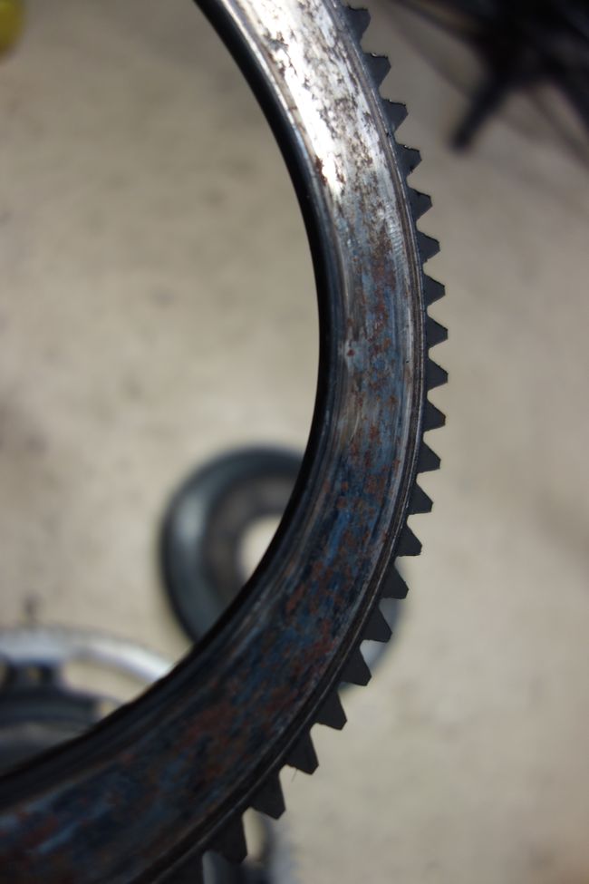

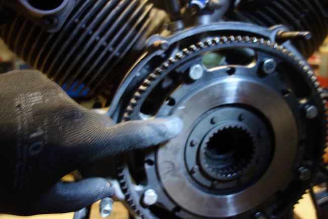

On galère un bon moment pour sortir la boîte , joint collé , maillet et chauffe en viendront à bout , attention de ne pas mettre en travers pour ne pas que ça coince au niveau des pions de centrage.

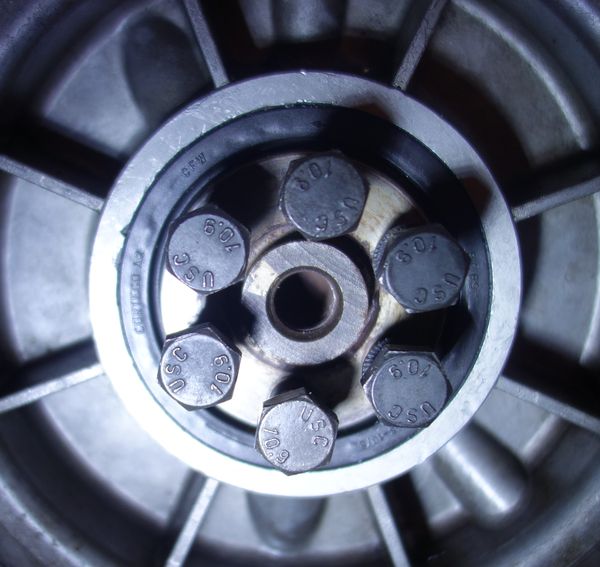

La photo est floue , mais il y a une flèche , ce qui selon la guzzitec indique un volant équilibré , à remonter en face du repère sur le carter.
(Vue que c'est ma première Guz , je lis un maximum la guzzitec , mais il y en a tellement que j'ai peur de passer à côté d'infos essentielles !)
Pour le démontage , n'ayant pas d'outil pour bloquer le volant , j'utilise la clé à choc , mais bien sûr , il faudra un outil pour bloquer le volant lors du remontage.
Attention , ne pas mélanger les boulons !
Le joint semble être en super état.
Au départ , nous avons démonté parce que mon copain se rappelait (ça date de 34 ans...) qu'il avait eu une fuite d'huile vers l'embrayage ,
Et ne savais pas si cela avait été réparé ou non lors de la réfection du moteur faite quelques temps plus tôt (ce qui explique les pistons en super état).
En fait , la fuite devait venir du palier d'arbre à came car nous avons trouvé de la résine et surtout aucune trace d'huile sur l'embrayage. Cela avait donc été réparé.

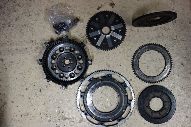

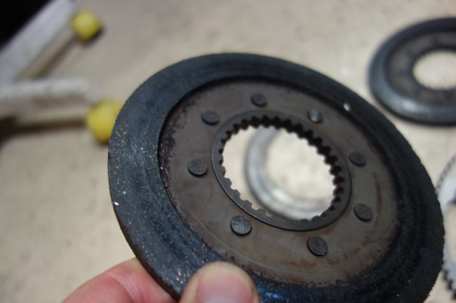

Les disques semblent en bon état , même si l'immobilisation a provoqué un peu de rouille sur les disques lisses ,
Les cotes relevées sont les suivantes :
* Hauteur libre des ressorts : 27.3- 27- 27.2- 27.5- 27.1- 27.4- 27.4- 27.3
* Épaisseur des disques garnis : 7.3 et 7
* Épaisseur disque lisse 3
Je n'ai pas (encore ...) trouvé les cotes limites sur la guzzitek , il va falloir que je cherche encore !

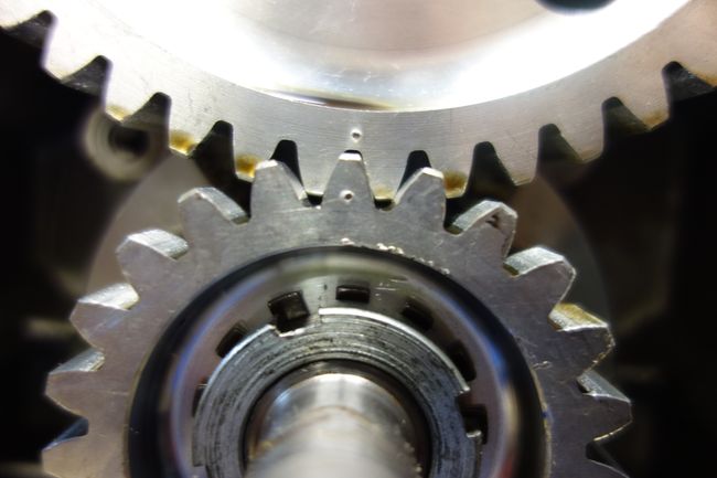

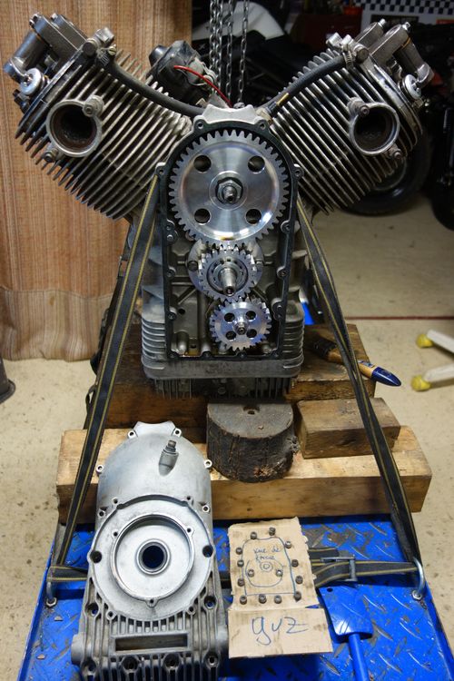

Enfin, pour ce chapitre , voici les photos prises après le démontage du carter avant cachant la distribution et surprise ! pas de chaîne ! Franchement , c'est beau !
Repère de calage.
Nous avons maintenant une bonne idée des pièces à commander, et à ce stade , concernant le moteur , tous les conseils vont dans le même sens :
Démonter le vilebrequin pour nettoyer l'épurateur et changer les joints avant-arrière , alors ce sera pour un prochain épisode !

Voilà , en revanche l'entretoise de carter d'huile ne sert surtout pas à augmenter la quantité d'huile , mais le volume libre pour éviter le barbotage et que tout parte par le reniflard quand on roule un peu fort.

La cascade de pignon , c'est d'origine :?: .

La cascade de pignons n'est pas d'origine.
Guzzouille
Messages : 4119
Localisation : CHuisse
Re: 1000 Le Mans Seudem
Message par Guzzouille »
De même que le volant moteur (magnifique travail pour diminuer le poids).

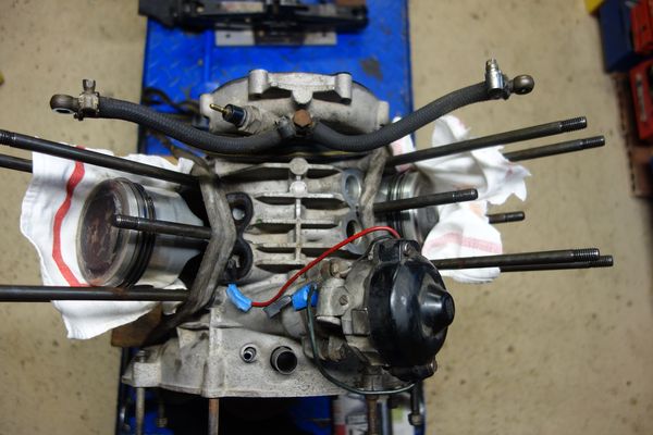

Comme vous l'avez vu le moteur est donc désormais bien stable assis sur son carter d'huile.
Je vais profiter de cette stabilité pour débloquer les écrous de la distribution.
Mais ensuite ...
Par expérience , quelle est la bonne façon de le positionner pour démonter les bielles ?

Episode 7
Un grand merci aux frères Tavola , pour nous avoir débloqué l'écrou à créneaux du vilo , ça nous à bien simplifié la vie !
Du coup le démontage du vilo est une formalité , démontages des bielles et repérage ...
Puis sortie du vilo

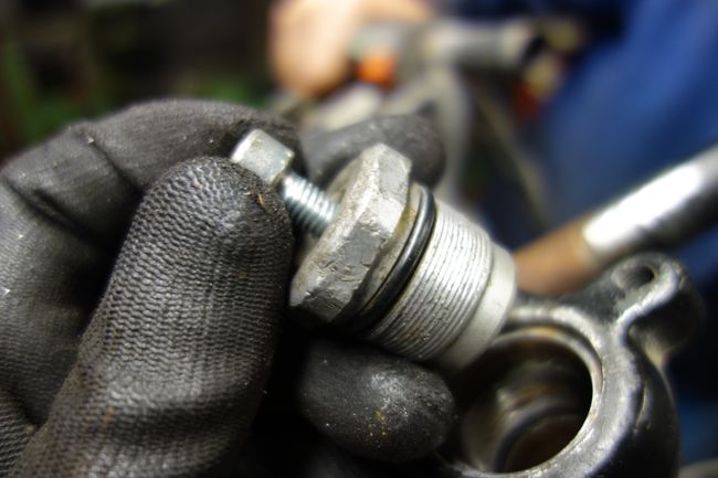

Et démontage du bouchon de l'épurateur pour découvrir qu'il n'y a absolument aucune cochonneries dedans ! il est nickel .
Par contre extraire le spi coté boite n'a pas été immédiat. Apres chauffe du carter et quelques essai par l'arrière , j'ai juste réussis à tordre sa partie métallique et arracher le plastique mais pas à l'extraire. Pour ne pas risquer d'abimer le carter , j'ai donc fais un arrache en 2 parties qui se glisse juste derrière le joint. Et là c'est venu facile.

Normalement , 2 des 8 passages de vis de fixation du flasque sont filetées , afin d'utiliser un extracteur.

Oui , les filetages permettent d'extraire le flasque , là je parle du joint torique.

Le cadre et les pieces qui seront à peindre en noire ont étés "aérogommées" et immédiatement passées à la primaire phophatant pour éviter la rouille qui va trés vite sur l'acier nu.
Pour le sablage, fourreaux , axe colonne, cardan ont étés protégés, soit avec des rondelles en bois + joint en chambre à air ,
soit avec des bouchons fait à l'impression 3D !
