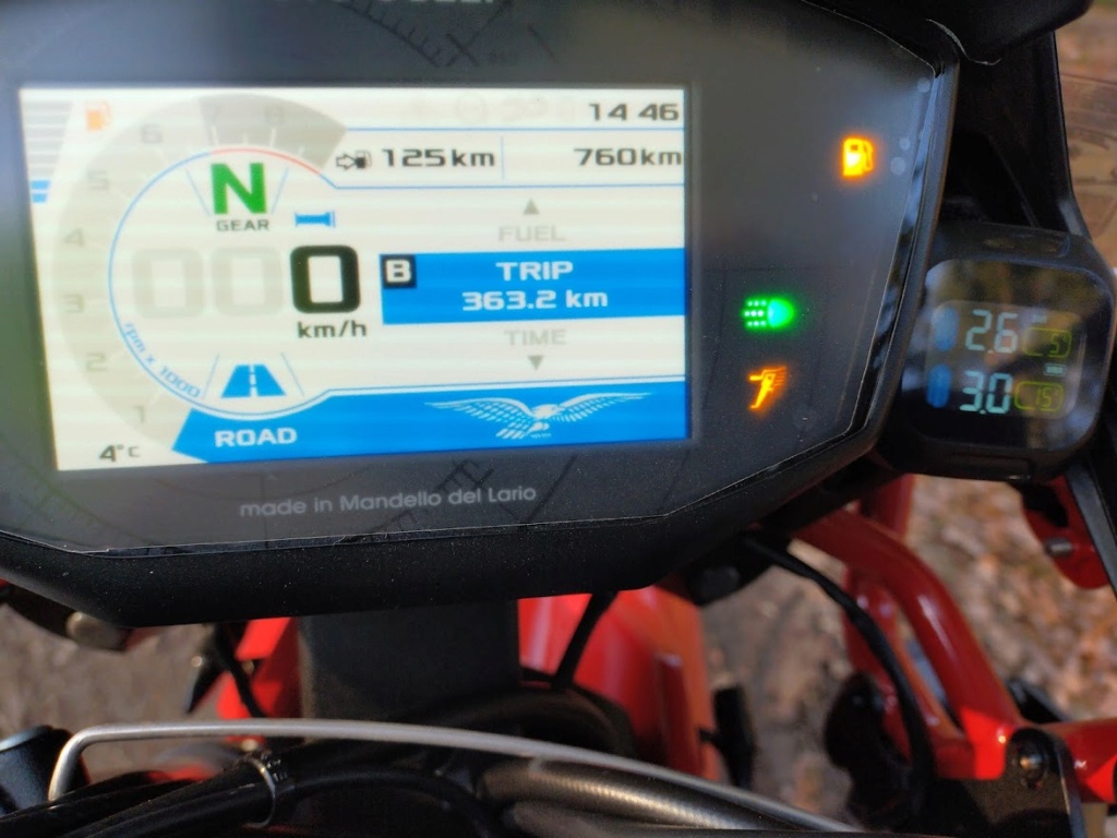

La semaine dernière la pression initiale de l'AR de 2,8 est montée à 3,4 bars déclenchant le seuil d'alerte que j'ai remonté à 3,6.
Pour info j'ai placé le mien à droite du tableau de bord avec du Velcro 3M Dual Lock après avoir modifié sa base (meulage du support au guidon).
Il y a juste la place et je le retire quand il nécessite d'être rechargé.
Le mien a un câble de recharge aimanté très pratique
