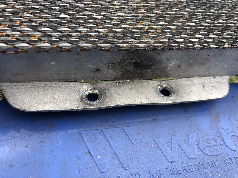

ATTENTION!!! si il y à des petit malins qui ont essayés de monté un radiateur ( ce qui m'étonnerait ) faite gaffe aux chats ,
Je viens de m'en clapé un et ce con n'a pas trouver mieux que de venir remonté entre GB caponord et radiateur :evil:
Bon maintenant il est tout plat mais les fixations n'ont pas aimer :oops:
:roll: :mrgreen: :wink:

pepe33 a écrit : 14 oct. 2022, 16:46 ATTENTION!!! si il y à des petit malins qui ont essayés de monté un radiateur ( ce qui m'étonnerait ) faite gaffe aux chats ,
Il avait la tête dure le greffier :twisted:
