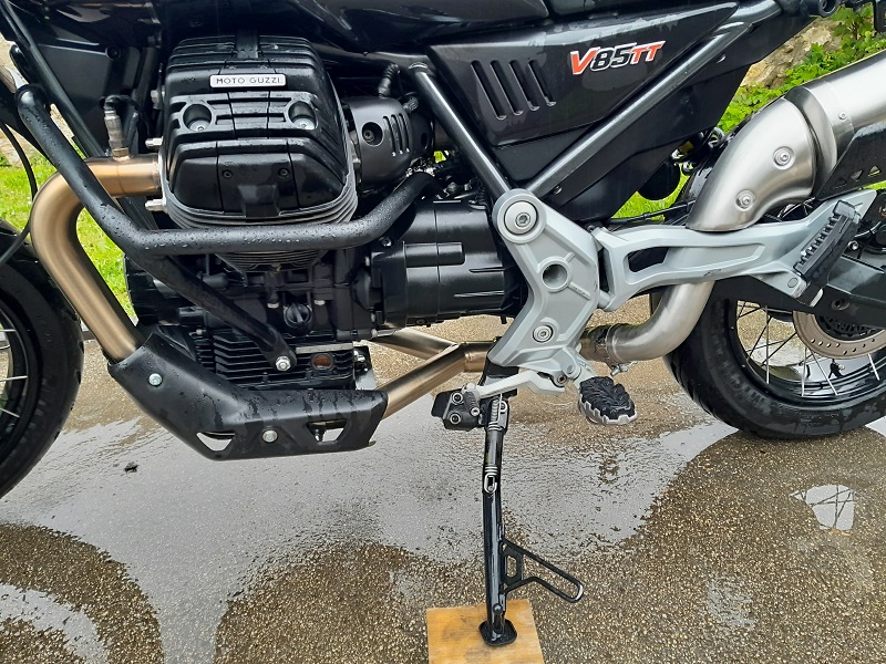

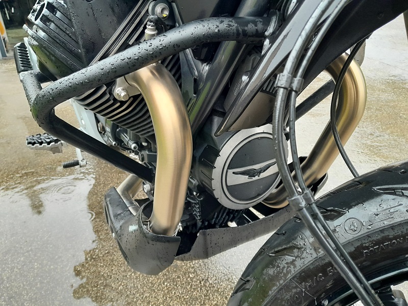

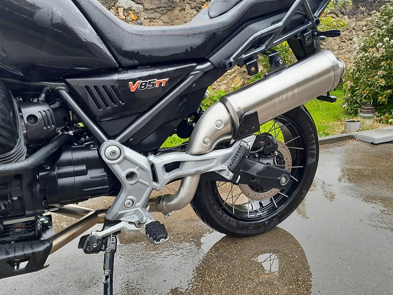

Bonsoir à tous,
Après 20000 kms de bons et loyaux services, pour ne plus avoir les pieds qui chauffent et au vue de tout vos retours, j'ai monté un ensemble libéré délivré sur ma V85TT Euro 5 2021.
Par contre j'ai tenté un montage qui n'a pas encore été évoqué : Les collecteurs de la marque Arrow et son Y, associé au silencieux Storm inox.
Je suis satisfait du résultat esthétique, je suis hyper content du son, et les sensations de roulage sont juste géniales et complètement différente, j'ai juste une nouvelle moto.
Messages : 7541
Re: V85 TT - Decatalyseur
:shock: Le "Y" est un peu trop bas ... :roll:
Messages : 3697
Centaurdedé a écrit : 08 avr. 2022, 22:42 :shock: Le "Y" est un peu trop bas ... :roll:
Ça doit être un effet de perspective de la photo !
Sur le site Arrow, ils spécifient que n'importe quel élément est interchangeable avec un élément d'origine.

franckXXXL a écrit : 08 avr. 2022, 22:21 Bonsoir à tous,
Te voilà maintenant hors la loi ,un vrai rebelle,😂
Mai le résultat est très beau,tu as fait repeindre ton sabot en noire??
V85TT travel 2020 euro4

Le ton bicolore, collecteurs & Y vs silencieux, est ce la chauffe qui produit un changement de teinte ?

franckXXL a écrit : 09 avr. 2022, 09:12...je suis hyper content du son, et les sensations de roulage sont juste géniales et complètement différente, j'ai juste une nouvelle moto.
Je plussoie force 10.
Pour un chouilla d'esthétique supplémentaire, tu pourrais en le tournant planquer visuellement le dispositif de vissage du silencieux sur le Y.

franckXXXL
Messages : 138
Inscription : 23 mars 2021, 09:51
Message par franckXXXL »
Merci pour vos remarques 😜 oui le y est sur le même plan que le sabot moteur sans aucune gène au montage donc un peu plus bas que l'origine 👍 oui le sabot et les 2 prolongements sur les côtés je les ai repeint moi même en noir mat 😉 le pot storm est homologué lui sur une ligne originale par contre la ligne arrow pas du tout mais tant pis je plussois avec force 🤣🤣🤣
