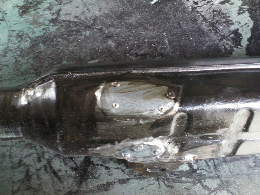

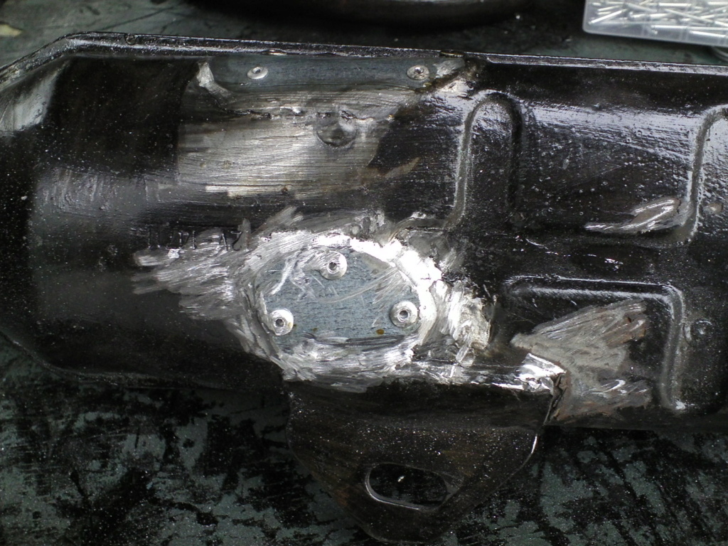

Sinon, je me suis lancé dans une opération rebouchage de trous dans le silencieux à l'étain. On verra si ça tient dans le temps, mais souder des rustines c'est niet, la tôle est beaucoup trop fine.

Bon, continuage de bouchage de trous du silencieux. Cette fois, j'ai mis des rustines. Je peux pas les souder, alors je les ai rivetées puis étanchéité à l'étain. Si l'étain ne tient pas, je démonte et je mets du mastic de réparation d'échappement entre la rustine et le pot avant de reriveter.
C'est la dernière technique tiers-mondiste à la mode :D .
Après, y'aura ponçage et peinturlurage à la haute température et ça ira bien comme ça.
