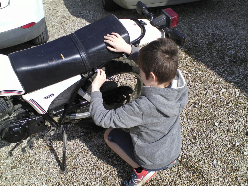

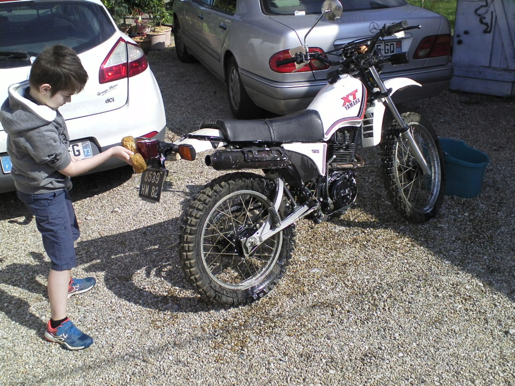

Aujourd'hui, le gamin m'a filé un coup de main :D .
D'abord un peu de nettoyage:
Puis dépose de la selle:
Et enfin ouverture da la boîte à air:
Entre temps, on a fait quelques vérification d'usage: pression des pneus, bon fonctionnement des freins, tension de la chaîne, joints spi de fourche et état amortisseur. D'un autre côté, avec seulement 13mkm au compteur, il n'y avait pas de raisons d'avoir de mauvaises surprises côté partie-cycle. Je lui ai aussi expliqué le fonctionnement général de la machine.

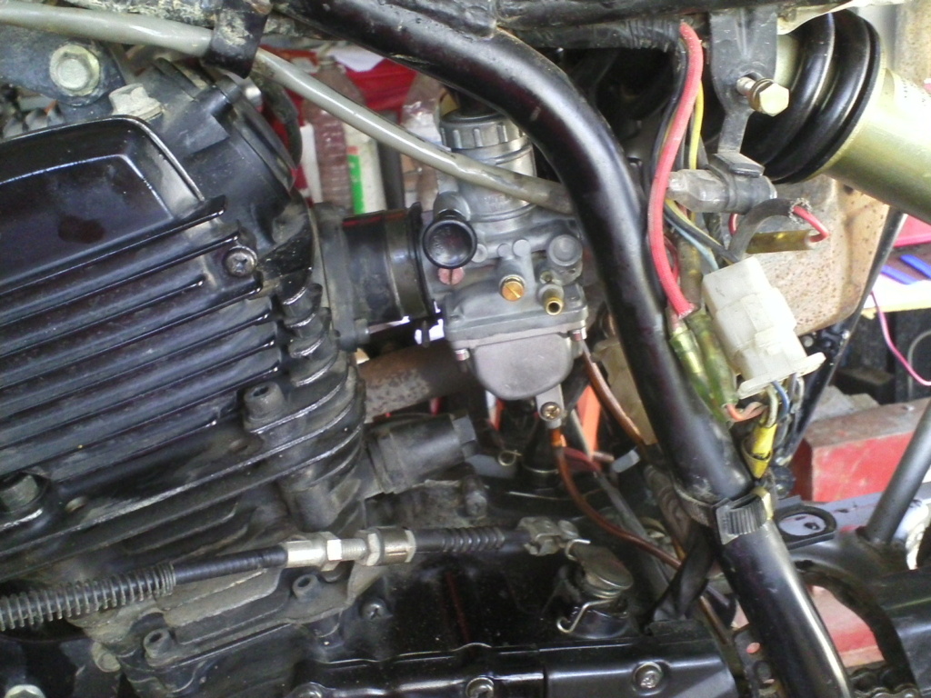

A priori comme neuf :) , j'ai quand même dû faire un peu de nettoyage dedans et remplacer l'aiguille par celle de mon carbu pourrie. Mais bon, voilà il est remonté:
J'ai aussi déposé l'échappement. Le tube va devoir être sablé afin d'enlever toute trace de rouille avant de le peindre en haute température. Le silencieux est en bon état mais j'ai repéré une zone où ça a percé l'enveloppe extérieure.
