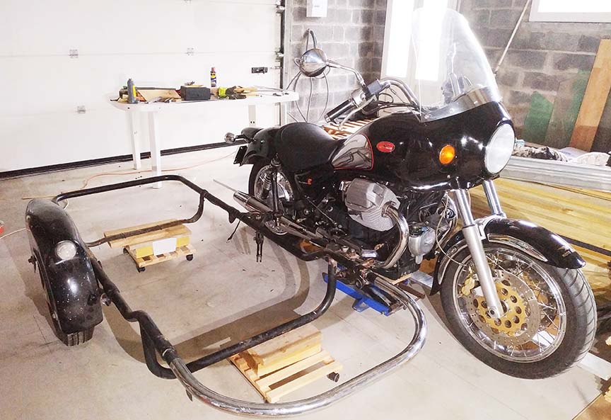

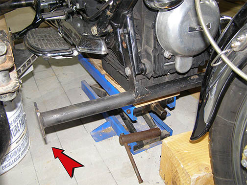

Donc la semaine passée j'ai mis les fixations côté moto en place, c'était pas de la tarte mais ça s'est bien passé dans l'ensemble. Heureusement la ma dalle de mon atelier est de niveau et
cela me facilite grandement la tâche. J'ai mis le châssis du panier de niveau sur 4 chandelles en alu. J'ai tracé au sol la ligne transversale qui correspond à la précession.
En gros elle se situe entre 26 et 40cm, dixit Mr Antoine. Bon maintenant on peut y aller!! :D

https://i.postimg.cc/T1dGKY8Y/Fixation- ... aute00.jpg
https://i.postimg.cc/xTz9JT60/faux-cadre-arri-re.png
Je n'ai pas encore tranché!
Je garde la roue de 10 pouces ou je mets une roue de pouces à rayons!? Ce serait plus beau :?: :roll:
La nuit porte conseil, on va réfléchir à tout ça cette nuit.

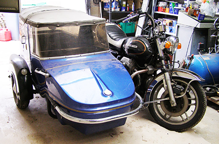

Salut El Borico,
Effectivement j'ai suivi ton conseil le représentant Watso en France est toujours en activité. Il s'agit d'AJF moto side à St dié des Vosges.
Comme je le disais dans un précédent courrier c'est vraiment quelqu'un qui gagne à être connu. Merci encore Monsieur Antoine!!
Sinon tu es dans quel coin en Belgique?
Cette photo va te rappeler des souvenirs, j'avais ça l'époque sur une série 2 avec un 1000 RS préparé (plus de 80 chevaux).
Le problème c'est que ça ne tenait pas la route la BM était trop tchote pour le panier, pas moyen de tourner fallait rouler tout droit et en plus ça ne freinait pas!!
Faut dire que les réglages je les avait fait au pif et le moins qu'on puisse dire c'est que je n'avais pas assuré!! Mais je me suis bien marré quand même!! :P
