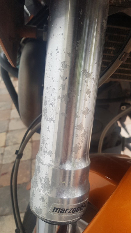

J'ai les tubes de fourche qui sont piqués … J'ai essayé le Belgom Alu mais ça ne donne rien.
En quel métal c'est ?
Et avez-vous une idée ?

C'est de l'alu brossé et verni
C'est le verni qui est parti et l'alu qui s’oxyde aux endroit ou il est à l'air libre.
Le plus propre c'est de décaper chimiquement, frotter avec un tampon gex dans le sens du brossage.
Et ensuite soit on fini au Belgom, soit on reverni...

merci ... j'essaierai sur une partie pour voir ....

Laine d' acier 000, imbibée de WD 40, avec des mouvements circulaires et alternant dans le sens montée - descente. Tu remets un vernis incolore ensuite ( Restom ).
