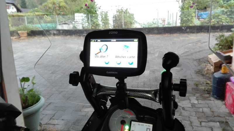

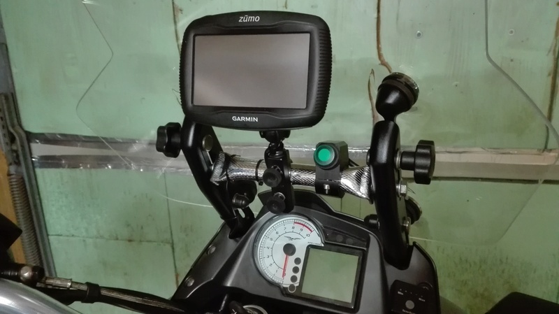

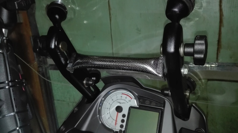

En m'inspirant de cet emplacement :
Un tube de selle de 22 mm coudé en U, avec une paire de vis et d'écrous.
Mon GPS a trouvé sa place pile-poil à la bonne hauteur et le diamètre de 22 mm permet de monter un interrupteur lumineux prévu initialement pour un guidon de 22mm, or la Stelvio est en 28mm coté guidon.
Photos :
