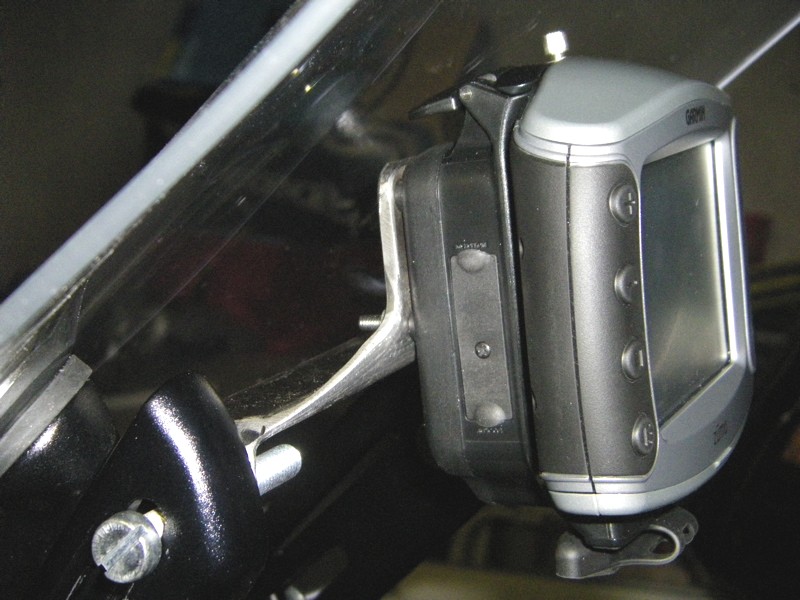

Une première vue du support pour un GPS Garmin Zümo 550 que je viens de réaliser pour ma Stelvio NTX. Bien évidemment il reste à peindre ce support en noir mat et à raccourcir les boulons. Je vous mettrais plus de photos du résultat final une fois que j'aurai terminé.

Superbe réalisation!

Quelques vues additionnelles de la pièce (avant peinture) démontée:

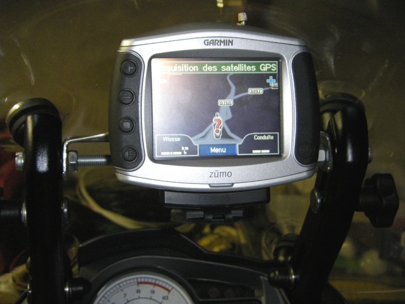

Comme promis des photos du montage définitif après peinture du support.:

Message par Wonder B »
Je réitère mon commentaire... C'est absolument parfait! Terrible. On croirait que çà a été livré avec la bécane! :lol:

Message par capdefra »
Wonder B a écrit :Je réitère mon commentaire... C'est absolument parfait! Terrible. On croirait que çà a été livré avec la bécane! :lol:
Merci mais je me fais une petite critique: j'ai coupé l'un des deux boulons, un peu plus long que l'autre et j'ai la flemme de redémonter pour limer 1.5mm.
Hhahahahah le perfectionnisme te perdra... Moi je n'avais rien vu de prime abord mais un tel système me satisferait tellement que je serais mal placé pour émettre la moindre critique! :lol:

Message par Roland »
Salü,
serait-il possible d'enfiler la chose sur les deux vis de fixation/réglage du pare-brise?
Si oui il n'y aurait plus de problème de différence de longueur des vis, ni de limitation de course de réglage du pare-brise...
Ci@o,
Roland
Roland a écrit :Salü,
Ci@o,
Roland
Ca me parait faisable:il suffirait de percer les boulons de réglage du Pare-brise en 5 mm par exemple sur 15 mm maximum (le boulon a un diamètre de 8mm), de réaliser un filetage avec des tarauds et de fixer la même pièce que celle que j'ai réalisée avec des boulons de diamètre 5mm.
Ca ne devrait pas trop fragiliser les gros boulons et permettre de conserver toute la course de réglage du pare-brise. Comme ces axes ont deux faces plates pour ne pas tourner quand on dévisse l'écrou, ça éviterait que le support ne tourne et que le GPS bascule vers le bas à chaque fois qu'on règlerait le pare-brise alors que ça serait l'inconvénient majeur si on remplace ces axes par de vulgaires boulons ronds plus longs. N'ayant pas besoin d'avoir toute la course utile avec la bulle haute Givi, je ne me suis pas trop pris le chou et je suis allé au plus simple.
