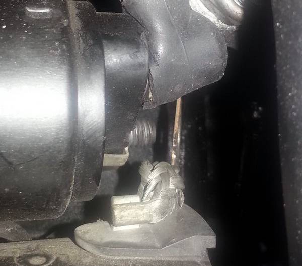

Un grand merci à tous pour votre soutien et vos idées.
D'autant plus que grâce à vous j'ai aussi trouvé le courage de m'atteler à régler ce problème avec mes petits doigts musclés :-)
Au final, c'était tout con.
J'ai voulu déjà alimenter directement le + du solénoïde en direct depuis la batterie.
(+ batterie de la bagnole en //).
Et en démontant le cache, j'ai vus que la tresse de masse qui relie le démarreur au solénoïde n'était plus fixée au cul de celui-ci, l'écrou s'étant barré.
J'avais un écrou sous la main que j'ai monté avec beaucoup de difficulté vue le manque de place.
Là ça tourne, il me reste à aller chercher une rondelle frein.
