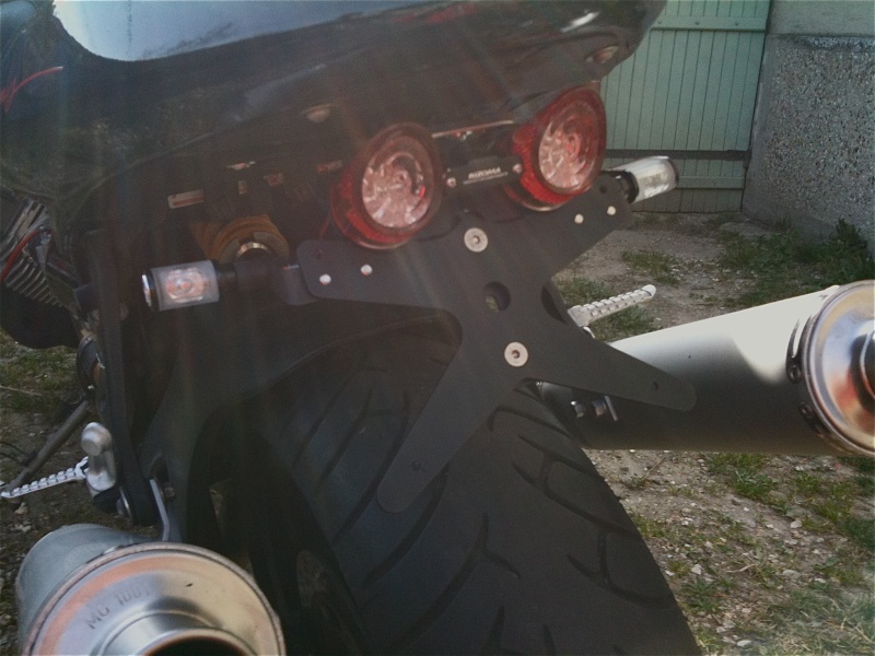

Bonsoir ,
J'aurais besoin de vos avis car j'ai envie de changer les clignotants de ma Bellagio par des Led en carbone ou noir ?
Avez vous des propositions de remplacement ?
Merci.
