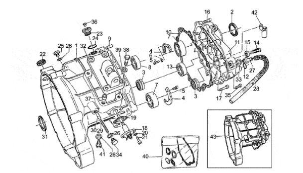

Je recherche la chape boulonnée sur le haut de la boite à vitesse qui la lie a l'épine dorsale du cadre (Pièce référence GU30202345 - repère 32 dans la Planche "Gearbox housing" de la Part List ci-dessous)
Cette pièce est la même que celle des Daytona Racing et RS (même référence)
Il est aussi fort probable que cette pièce soit identique pour les 1100 Sport i.e. et Corsa (référence différente mais couleur différente aussi alors que les pièces environnantes - Épine dorsale, support inférieur et platine support au niveau embrayage - sont identiques pour la majeure partie d'entre elles.
Il y a un numéro moulé sur cette chape : 302023009 et j'ai les dimensions principales pour vérif définitive :?

As-tu demandé a un fraiseur?
C'est une pièce relativement simple a faire. Je pense que cela ne devrait pas etre plus cher que l'original.

J'ai fait refabriquer cette pièce en utilisant l'ancienne pour faire le moule.
Bon, les dimensions sont légèrement plus petites (0,5%) mais ça suffit pour la fonction :roll:
J'ai préféré cette solution à l'option taillée dans la masse pour que cette pièce reste un "fusible" en cas de problème et donc que le carter de boite ne soit pas endommagé :(
