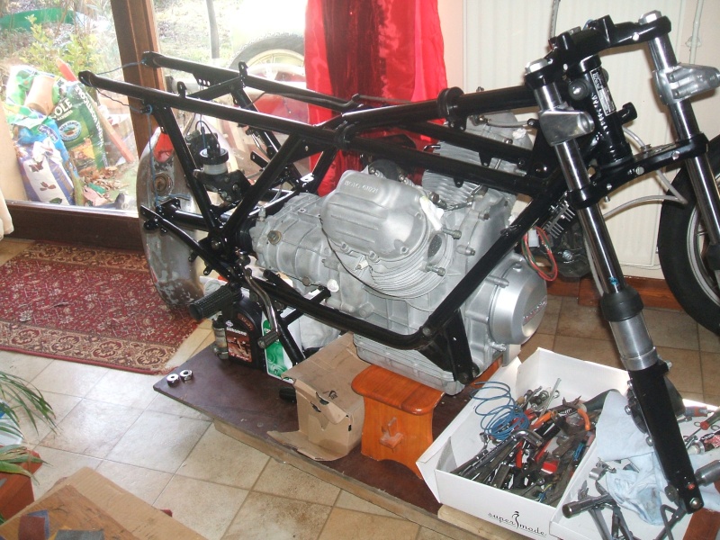

c'que c'est beau...!
ça me tarde vraiment de pouvoir m'y coller aussi
bon courage :wink:
ps: tes pattes de phare, elles viennent d'où?
lou
Message par lou »
Les pattes de phares ont été trouvées sur ebay,....
Merci pour le reste :wink:

le moteur, sablé? quelle protection ensuite?

Microbillé, pas sablé, et pas de protection prévue.
D'ailleurs ni Guzzi ni BMW ne protégeaient leurs blocs moteur il me semble..

J'aime bien le banc de montage "spécial Guzzi" dans le salon. Bel ouvrage.
Dans quelque temps l'alu commencera à prendre une petite patine et le bloc sera encore plus beau.
Bon courage pour la suite.

Ben moi, j'ai pas osé l'installer dans le séjour pour la remonter :lol:
il me semble que le lavage au savon de marseille favorise sur l'alu la formation de l'alumine (qui est la "rouille" de l"alu, mais transparente comme un vernis et dure comme du verre). Après, un bon traitement au "belgom alu", et ça brille comme du chrome !
