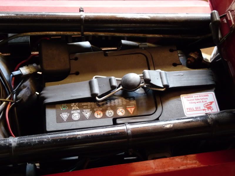

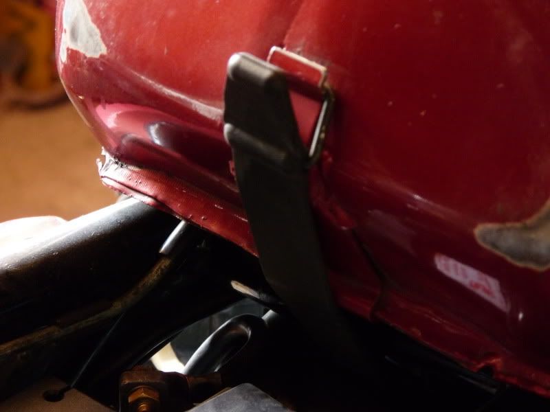

Il y a encore du flou, je vois : le réservoir tient à l'arrière avec une sangle fixée en bas sur un crochet du cadre (soudé à la traverse qui est sous l'arrière du réservoir) ; cette sangle s'accroche au réservoir sur le crochet qui s'y trouve.
Les 2 sangles de batterie sont fixées au support de batterie comme dit précédemment.
En tout, tu devrais avoir 3 sangles caoutchouc dans le même coin.

Tout d'abord, l'apparence de la sangle de fixation de réservoir :
Les sangles de fixation de batterie :

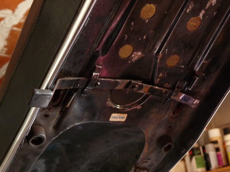

Le système de verrouillage de la selle :
Sur ta machine, le verrou de selle a peut-être disparu lors de la réfection de celle-ci.

ha oui !! effectivement le systeme de fermeture de ma selle a disparue :roll: c est ballot.......
