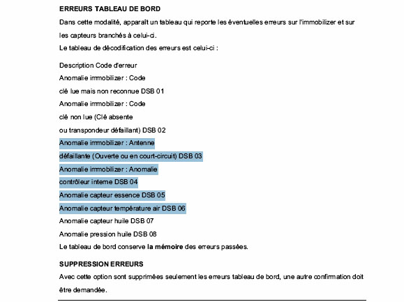

Alors pour erreur tableau de bord j'ai une série de 01 à 06 dans la colonne A que des o, dans la colonne M des croix pour le 03, 04, 05, 06 !!!!

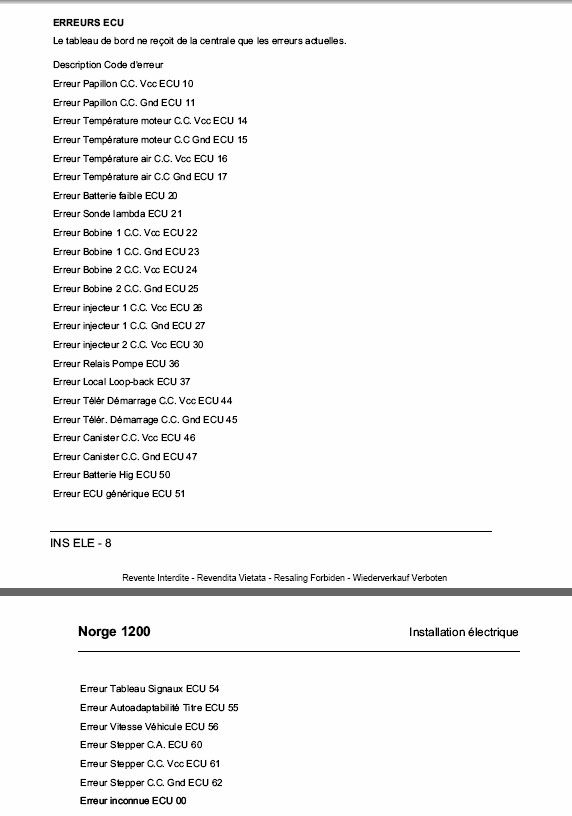

Pour les erreurs écu que des o de 10 à 15 .

Tes erreurs tableau de bord sont en sur impression. J'ai les même erreurs que toi sauf la 5 plus la pression d'huile que je n'ai pas effacé après avoir fait la vidange . Mais je n'ai pas le voyant d'allumé . Ma moto fonctionne tout à fait normalement . Effectivement on trouve les infos sur le manuel d'atelier qui se trouve dans la Guzzitech que j'ai téléchargé .
la liste des erreurs ECU . Tu n'as pas fait défiler toutes les pages ,cela va jusqu'à l'erreur 62

Vérifie par le menu diagnostic si tu as l'erreur 21.
