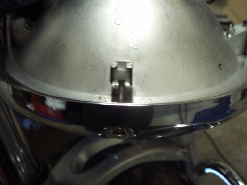

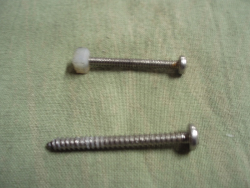

Je devient fou,après avoir monter les phares additionnels a un relais je devai mètre en place l optique du phare avant et impossible de me souvenir si il y avait plus de vis que les deux si dessous
Ais je oublier quelques pièces.

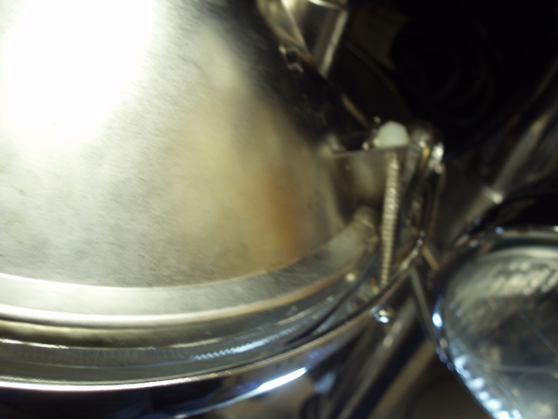

Apres avoir pas mal gamberger j y suis arrive,en faite il me manquait 2 pieces que j avais conserver apres la premiere demonte du phare.
J avais trouver un ressort et un tube en laiton qui bringballait dans le phare.
Le ressort je l ai enfiler sur la petite viss de reglage de l optique et le tube a pris place sur la vis de fixation de l optique dans le phare

Ce qui fait que maintenant tu sais (et nous aussi, merci!) qu'il n'y a qu'une seule vis nécessaire à la dépose de l'optique avec sa porte chromée, les autres sont des réglages angulaires.
