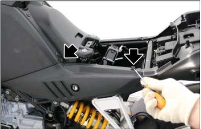

Le voici (pas en réel, pas trop le temps mais image guzzitek et procédure pépé :wink: )
- Remonté la bulle a mi course et enlevé la selle.
- Enlevé les 4 vis de la bulle et la sortir :
- Enlevé les 4 vis (2X2) des caches de chaque coté du compteur ( coté gauche vous avez peut être la prise USB a débranché) :
- Enlevé les 5 vis du cache en façade puis faire glisser vers le bas et le haut les deux moitiés du cache ( penser a récupéré les 2 pièces dans les angles haut) :

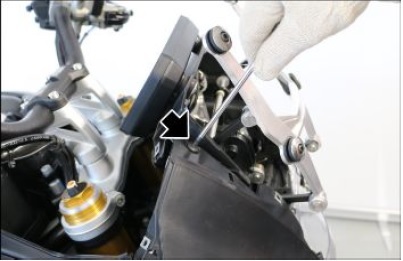

- Enlevé les deux vis de la tête du carénage ( tournevis court recommandé) :
- Enlevé la vis au dessus :

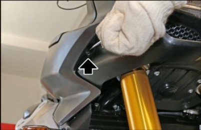

- Enlevé le clips au niveau du radiateur :
- Enlevé la vis qui se trouve dans la partie noir en façade :
- Enlevé les deux clips qui maintienne le cache latéral et faite le glissé vers l'arrière ( attention coté gauche il y a la serrure mais vous pouvez laisser le cache pendre) :

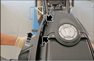

- enlevé les 3 vis du carénage :

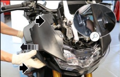

Maintenant il faut déclipser la partie basse en tirant légèrement dessus vers vous :
Puis faite coulissé le carénage vers l'arrière :

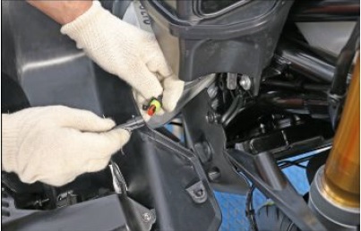

ATTENTION!!
Il vous reste a débranché la prise du volet :
Ben voilà, enlevé le carénage et procédé a vos travaux prévus, le remontage c'est pareil mais a l'inverse :mrgreen:

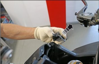

Voici en finalité la vue de la prise du commodo accélérateur derrière le petit cache à droite du TDB :
Vous constatez qu'il n'est pas finalement indispensable de démonter tout le coté et la face avant pour accéder à cette prise et que
l'installation du kit poignées chauffantes semble du coup très accessible pour un non mécano.
