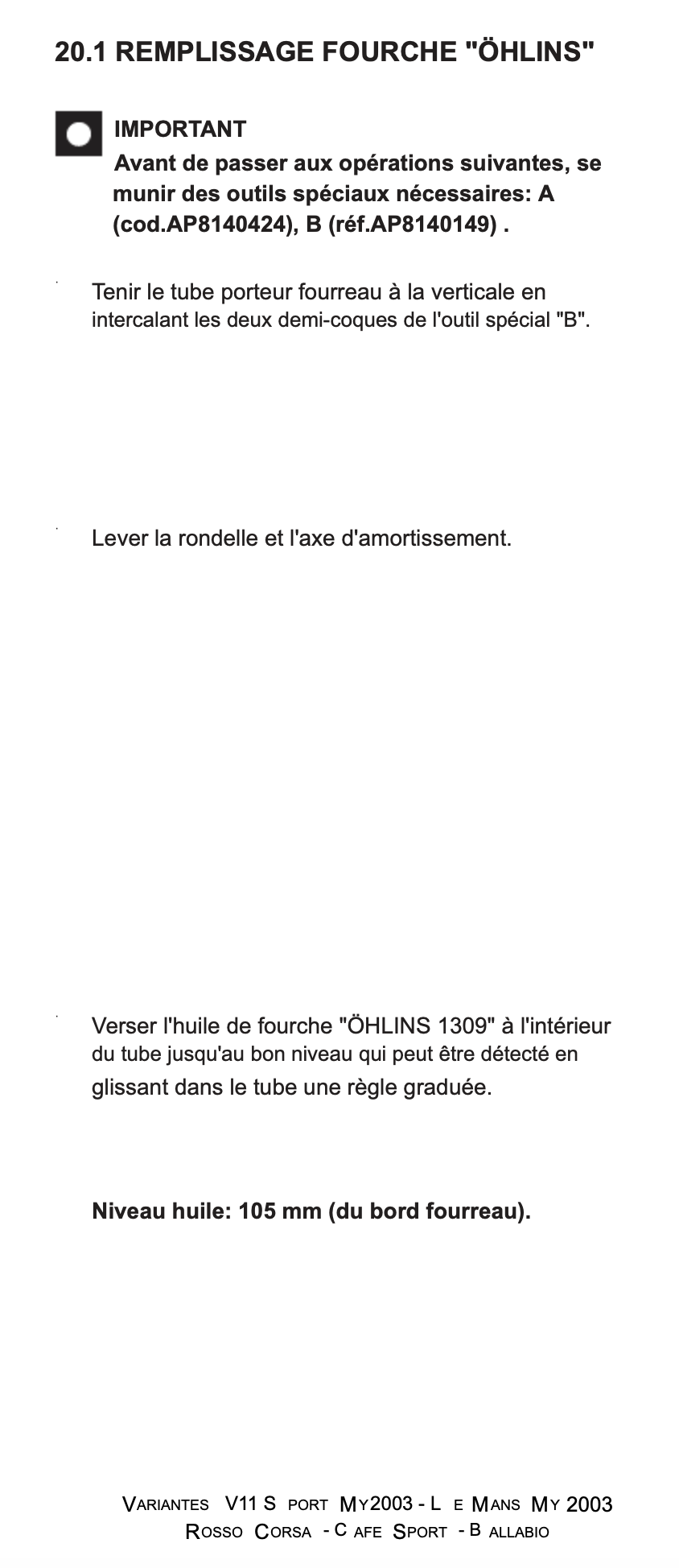

J'ai comme futur projet de vidanger ma fourche du V11 et je serait a la recherche d'infos.
J'ai cherché sur le net des réponses mais pas trouver concernant l'huile, le manuel préconise de la 1309 Öhlins mais y a t'il une alternative ???
Également, savoir la quantité ou la mesure exacte ... J'ai pas trouver, a l'époque sur ce même forum goose disait 105mm par rapport au haut du fourreau ... (certains disent 135mm).

Il me semble que tu as les bonnes infos s'agissant de la quantité d'huile (105 mm du bord du fourreau). 8)

benoit69 a écrit : 23 mars 2025, 19:37 Hello pepe33,
Benoît
Merci Benoît :wink:
Tit question: de quel document as-tu extrait cette image ??? manuel atelier (j'ai pas trouver dans guzziteck je n'est que le manuel propriétaire pour la version 2004).

Sur manualslib :wink:
https://www.manualslib.fr/manual/108608 ... tml#manual
Fourche à partir de la page 99 (Marzocchi et Ohlins 1ère/2ème série)
https://www.manualslib.fr/manual/108608 ... =99#manual

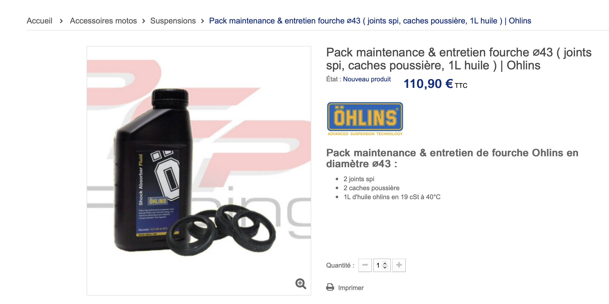

Nouvelle question qui je pense trouvera réponse j’espère ... Pensez-vous que 1 litre d'huile suffiras ???
Merci d'avance ..:wink:

pepe33 a écrit : 26 mars 2025, 17:23 Nouvelle question qui je pense trouvera réponse j’espère ... Pensez-vous que 1 litre d'huile suffiras ???
Au vu des kits commercialisés pour des fourches de 43 mm, je dirais que oui ...

benoit69 a écrit : 26 mars 2025, 18:51 Au vu des kits commercialisés pour des fourches de 43 mm, je dirais que oui ...
Ben non il en faut plus :(
Heureusement (et bizarrement) la fourche gauche, huile translucide apparemment presque neuve, la droite :shock: gris pas cool. Donc vidange des deux, remplissage et rajout d'un poil sur les deux ( disons 5/10cl) de l'huile fourche gauche pour arriver a 105mm :wink:
