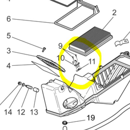

Une piste : vérifie ta sonde de température d'entrée d'air. Elle est visible sous ta selle pilote proche de la batterie côté droit.
Les bonnes valeurs par rapport à la température sont dans la documentation d'atelier.

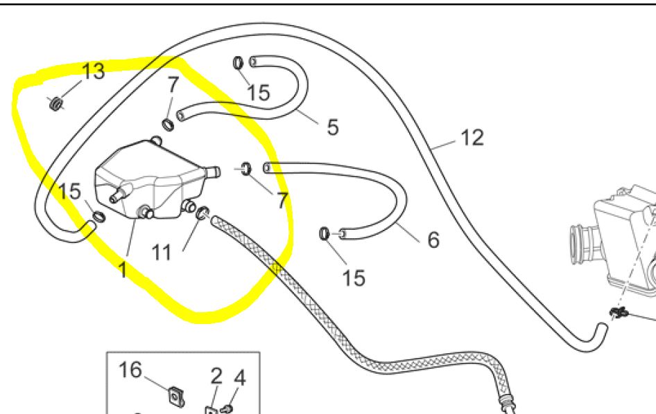

ok, effectivement j'ai utilisé un tournevis pour extraire le capuchon mais avec la tige.
je vais vérifier.
c'est une 4V, il y a bien une sonde.
au cas où, il y a 2 modèles proposés pour la stelvio sur le net.
sonde 1
sur la vue éclaté on dirait celui-là.
c'est bien ça?
j'ai pensé à la pompe aussi j'ai changé le filtre à la dernière grosse révision et le pas à pas j'ai lu des choses dessus mais je n'ai pas compris où il est ni à quoi il sert.
je vais vérifier.
sonde 1
c'est bien ça?

Re: 1200 Stelvio - Pratique : carburant SP95 E10 (mod 2008)
c'est ça le moteur pas à pas ?
