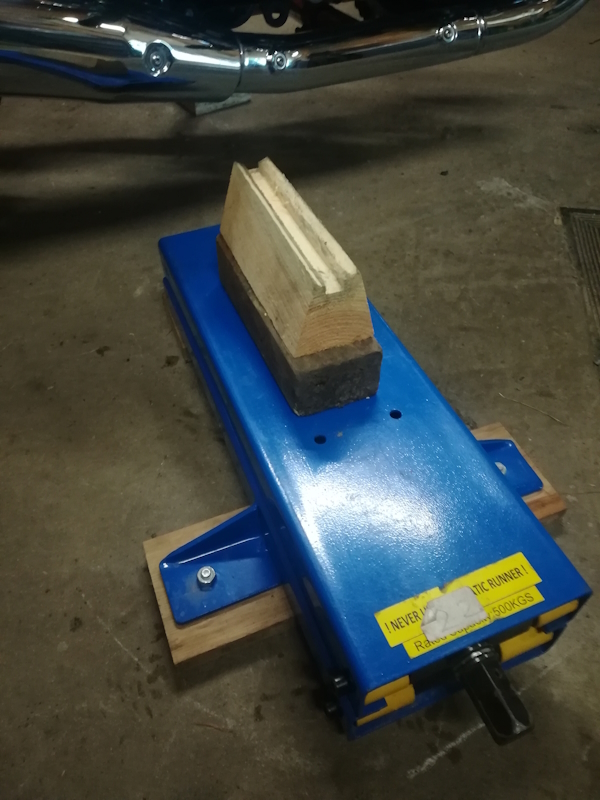

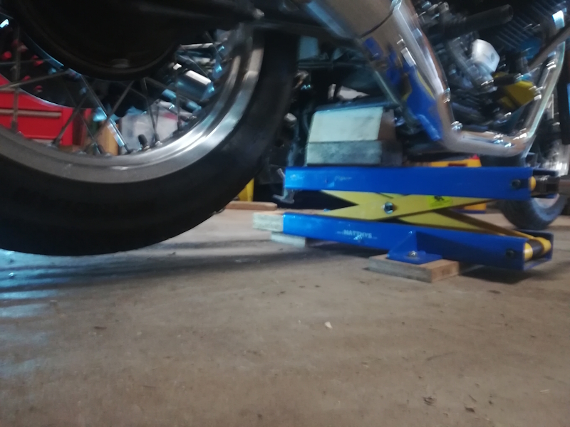

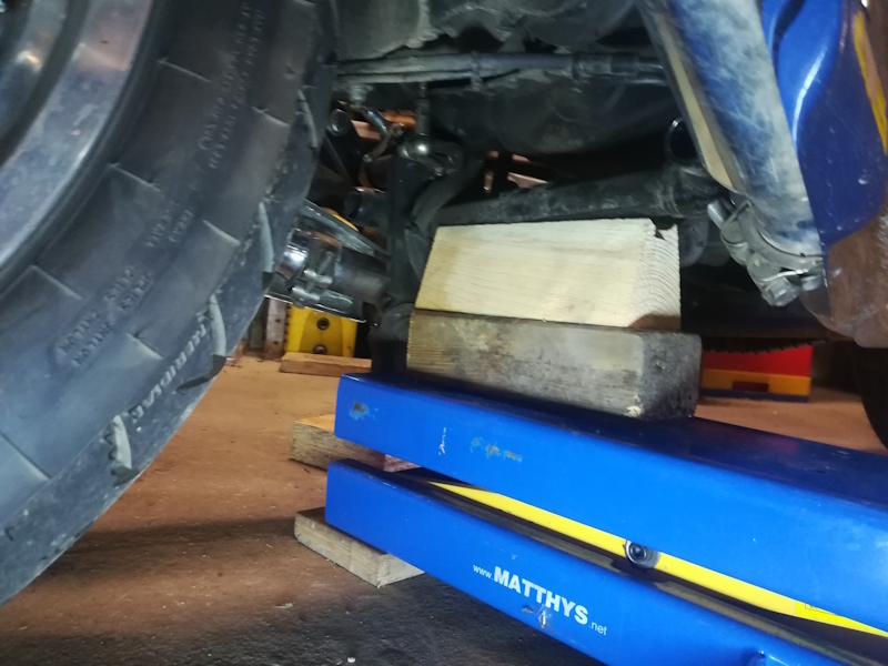

Pour la roue arrière, j'utilise un lève-moto de ce type, mais sans ses extensions :
Il prend appui sur la barre transversale du cadre, derrière le canister. Pour arriver à cette barre qui est plus haute que les échappements,
il faut y ajouter un bloc d'appui ; et tant qu'à faire autant donner à ce bloc une forme qui évitera tout risque d'endommager le canister :

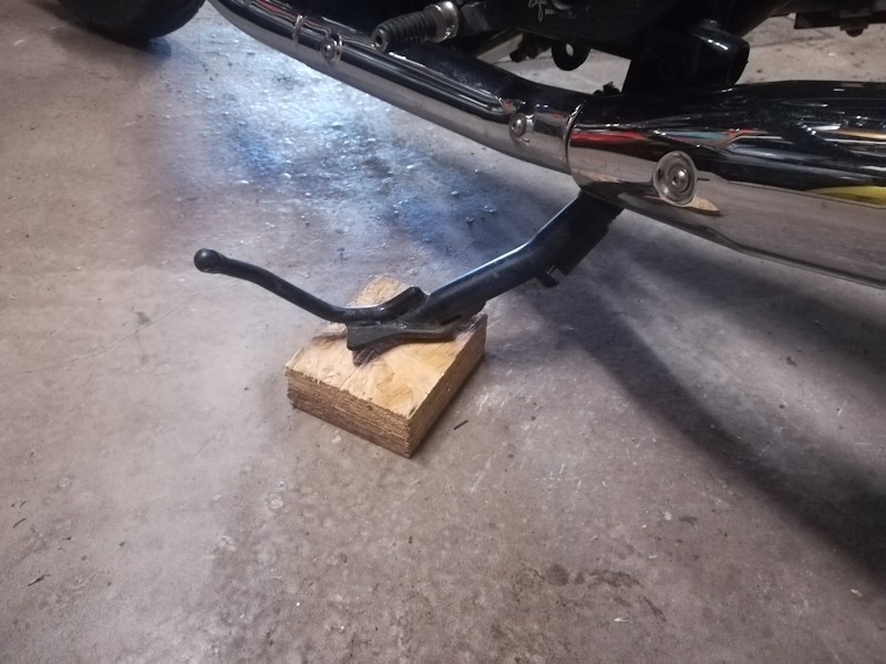

Avant de mettre ça en place, je place une cale sous la béquille pour que la moto soit aussi verticale que possible (mais sans risquer qu'elle ne bascule) :
Ensuite 'yapuka mettre le bazar en place :
et monter la bête 8) :
Un avantage par rapport à la béquille centrale est qu'on peut régler la hauteur à sa guise.
Par exemple, quand on remonte la roue arrière c'est souvent un peu la galère pour introduire l'axe à travers les trous du bras et de la roue.
Avec ce support il suffit de les régler à la même hauteur et l'axe passe tout seul :) .

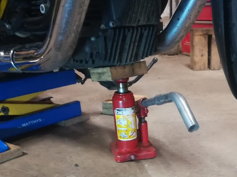

Pour l'avant j'ai 2 solutions (après avoir soulevé ou stabilisé l'arrière toutefois).
La plus simple : un cric à dix balles sous l'avant du moteur. La cale en bois est là pour protéger l'alu du carter. Mais du caoutchouc serait mieux :

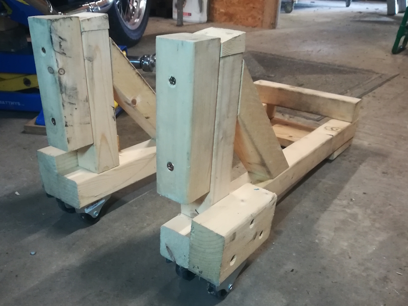

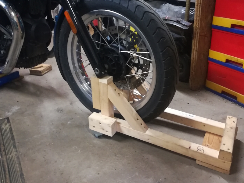

Plus facile d'utilisation : un lève-moto bricolé en véritable bois d'arbre ; à faire costaud pour qu'il tienne la charge (notez le 4 roues) :
Super facile pour nettoyer la roue ou la démonter. Mais évidemment ça ne marche pas pour les tubes de fourche :

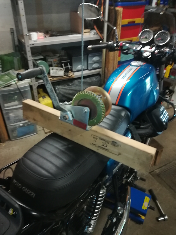

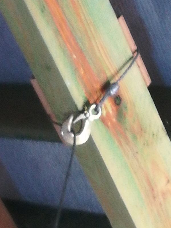

Héritage d'une bécane précédente, j'ai aussi un treuil accroché à la poutre faîtière de l'atelier, et auquel on peut pendre la moto par des sangles.
Sous un té de fourche à l'avant ou aux points de fixation des amortos à l'arrière.
Petit détail : pour ne pas devoir fixer le treuil au mur et installer un système de poulies de renvoi, le treuil est mobile et pendu directement à la poutre :
Cela permet aussi de changer la position du treuil en glissant le câble le long de la poutre. Noter quand même la protection en bois pour ne pas cisailler celle-ci :
