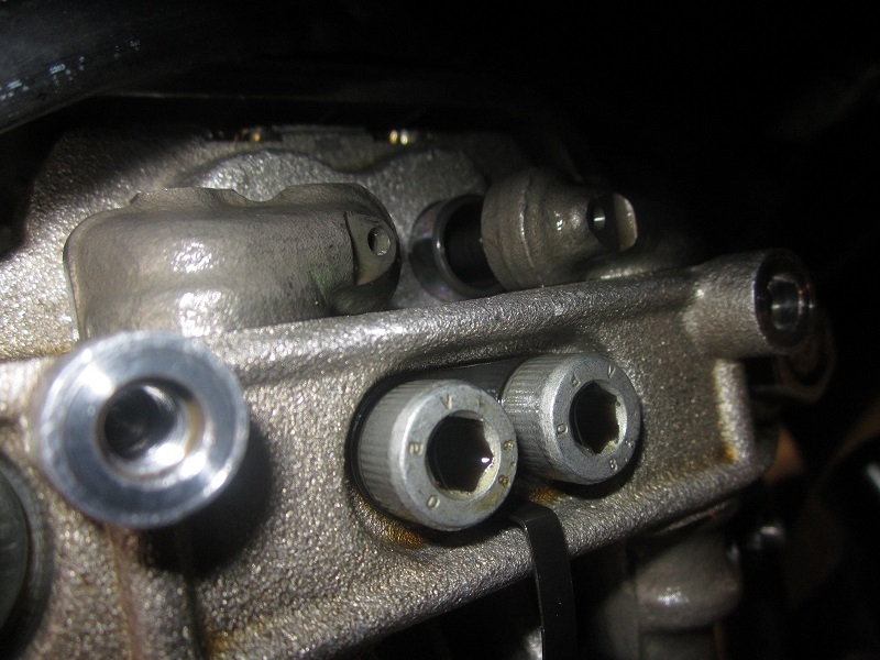

N'étant pas mécano, un spécialiste saurait-il me dire s'il s'agit bien d'une distrib' à rouleaux, et si oui, quel kit (A, B ou C) ?
Merci pour votre aide !

Il aurait été préférable d'avoir une photo avec une meilleure vue des poussoirs.
Sans être sur à 100%, je dirai pas de rouleaux.

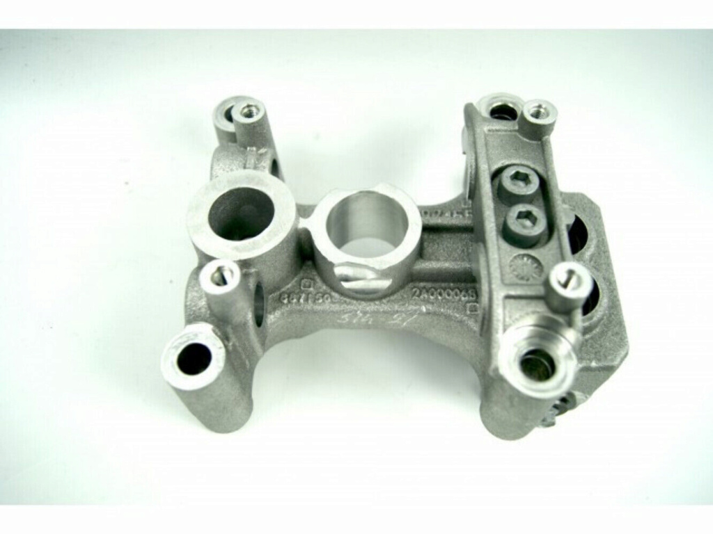

Ci joint une photo d'un support du kit C, les fonderies sont différentes, d'après ce que j'ai pu voir un peu partout, la fonderie de ta photo serait celle des poussoirs plats.

Pour moi itou, pas de rouleaux, mais pas sûr non plus à 100%.

Benoit regarde différemment et si tu vois ceci c'est du rouleaux :
Sinon voilà du poussoirs plats :
Voilà tout est dit, maintenant ton verdict ...
